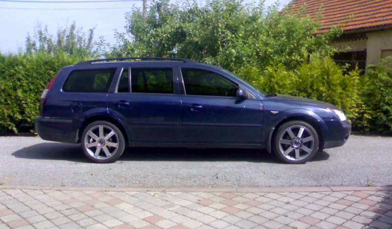

Zdravím vás,
dva týdny zpět jsem si koupil úplně nové origo fordí ALU kola 18"(viz. fotka) a skoro nové pneu good year eagle f1 225/40 R18 s šípovým dezénem(ještě na sobě měli místy takové ty "ocásky"
) ALE,
za jízdy mi auto přerušovaně hučí s frekvencí rostoucí úměrně s rychlostí vozidla, i při vyřazeném kvaltu. Hukot začíná při 65 km/h a při cca 90 je největší. S volantem to nehází a IMHO auto také nevibruje.
První co mě napadlo jet zpět do pneuservisu s reklamací vyvážení - někde závažíčka dodal, někde ubral. Předcházelo tomu, že jsem si vzal stará alu kola 16" 205/55 a zkoušel jsem které kolo je problémové, po nahrazení PP a PZ starými koly hukot absolutně zmizel. Jak jsem psal výše vyvážení PP a PZ nepomohlo a kola si vesele hučely dále... Technik mi ještě doporučil udělat geometrii, ale to jsem doposud zavrhl, neboť s jinými koly to nedělá. Zajel jsem ještě do jednoho pneuservisu, kde opět přidělal a urval pár závažíček a výsledek pořád stejný, zde mi bylo doporučeno přezout pneu z pravé strany na levou, ale geometrii nedoporučil. Už nevím co s tím, mám hroznou chuť se toho zbavit a chodit pěšky
Za každou radu budu vděčný.

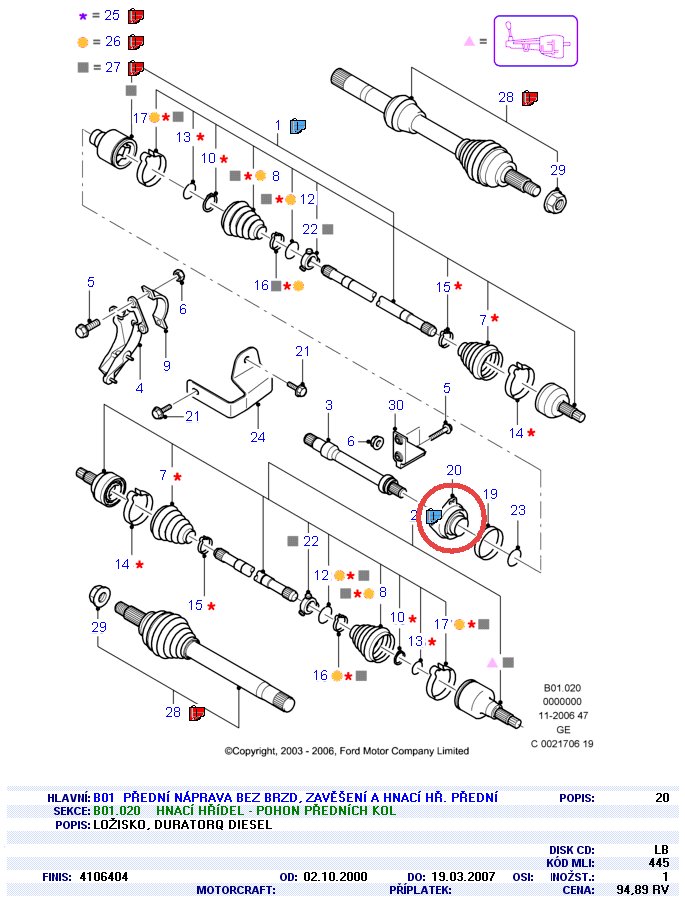

Re: Hučení za jizdy
Zdravím,
mohl by mi někdo říci, zda-li to zakroužkované je pomocné ložisko pravé poloosy? popř. mi ho označit (jsou tam čísla), nebo ještě lépe - napsati mi FINIS?
Hučení skoro přestalo, ale teď v posledních týdnech nabývá na intenzitě, takže zkusím ještě vyměnit pomocné ložisko poloosy. Když to nepomůže, gumky jdou přes zimu do světa...
Díky moc.
Díky moc.

Re: Hučení za jizdy
Jo to je ono, ale číslo ti neřeknu. mě to delali kluci v servisu a ukazovali mi kde to je. Je to ono to zakroužkované. Ono na něj docela cáká voda a pokud je už starší, tak se vydřou prachovky a pak už to jde rychle.
