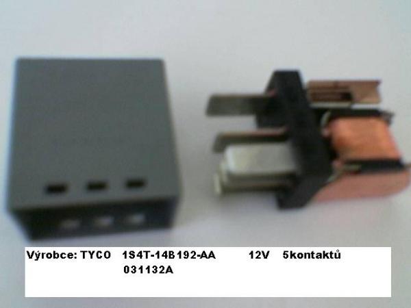

Je to tak 20 minut práce i s fotkama :D Maká jako fík :arrow:
relé má dva styčné kontakty je potřeba vyčistit oba opálené kontakty

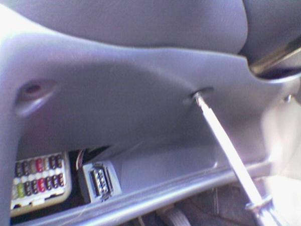

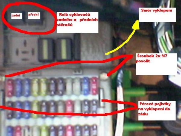

nejlepší klíč je M7 na šroubováku asi
povolit 2x šroubky.jpg (40.15 KiB) Zobrazeno 4711 x
Tady dávat bacha vedení plastu vlevo u šroubku a druhý je nasouvací vpravo
sundat kryt 5x kř.šroubky.jpg (25.14 KiB) Zobrazeno 4710 x

Ty foto jsou pefekt. Já jsem jen zkontroloval pojistku 18. Je v pořádku. relé si koupím nové a pak provedu výměnu. Zatím díky.Petr

Sikovny navod.
Upozornuji jen, ze dobeh - parkovaci polohu zna jen motorek pomoci sveho dobehoveho kontaktu, nezna jej rele a ani ridici jednotka. Chybne kontakty rele zpusobuji nedostatecny beh motorku, ne jeho dobeh.
