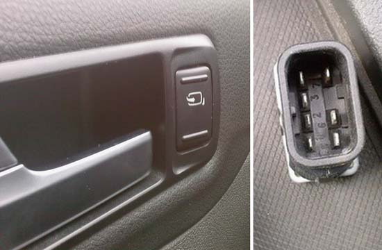

Aby se dalo domontovat el. sklapeni zrcatek, je nutne mit dverni moduly, tzn. 4 okna "v elektrice" (nebo alespon ta predni). A to v planu zatim nemam ...
Mozna by to slo udelat i bez dvernich modulu, ale to bych musel tlacitko na sklapeni drzet, dokud se zrcatko nesklopi/nevrati do spravne polohy. A to se mi zase nelibi.
Takze "navod" bude trvat trochu dele ... :dih:

ZaQik píše:Mozna by to slo udelat i bez dvernich modulu, ale to bych musel tlacitko na sklapeni drzet, dokud se zrcatko nesklopi/nevrati do spravne polohy. A to se mi zase nelibi.
Mel jsem v ruce tento "skvely" konektor na sklapeni:
A z mereni vyplyva takoveto zapojeni:
pin 1 - motorky zrcatek
pin 2 - napajeni 12V
pin 3 - kostra
pin 4 - osvetleni tlacitka
pin 5 - osvetleni tlacitka
pin 6 - kostra
pin 7 - motorky zrcatek
... a mame nehezke reseni, kdy pri drzeni tlacitka se zrcatko sklapi / odklapi; pri pusteni v libovolne poloze se motorky zastavi.
EDIT: staci osadit 1,2,3 a 7 ...
