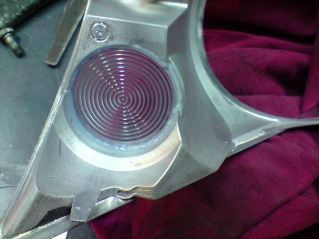

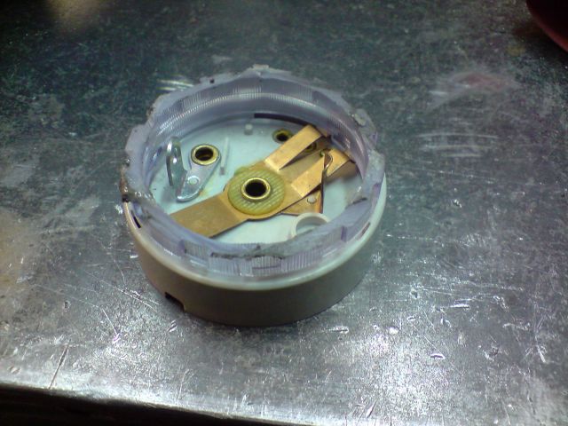

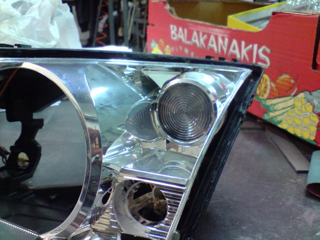

Ahojky. Tohle je můj první příspěvek tady na fóru a tak chci přidat taky jeden nápad jak jsem to řešil já. Použil jsem sklíčko se stropní svítilny od AUTOPAL, které jsem uřízl, zabrousil, zaleštil okraje a zabroušené popisy a vlepil silikonem přímo do rámečku. Cena je cca 200,- za lampičky a trochu práce s leštěním a broušením. Takhle to vypadá s tou stříbrnou žárovkou. Ještě nemám světla dokončený ale blinkr je už hotov. Ještě inplantuju denní svícení a bi-xenon projektor, snad se vám to bude líbit.
