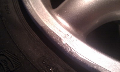

Ahoj, kdybyste někdo potřeboval zaretušovat škrábanec na nějakém starším alu kole a nestálo by za to dávat to někam na profi opravu, zkusil jsem smíchat dvousložkové epoxy lepidlo a pilníkem naškrábané hliníkové piliny - nechtělo se mi kvůli pár kapkám kupovat od Loctite "tekutý kov". Poměr objemově zhruba 1:1 (hromádka pilin/smíchané lepidlo). Ještě odpolko vyfotím jak to vypadá přebroušené na kole.

Takže jak jsem slíbil, přikládám výsledek. Trochu se zpožděním, protože napoprvé vylezly nezalité prohlubně, takže muselo přijít ještě jedno kolo a aby se ten epoxid dal brousit, chce to pro sichr 24 hodin nechat vytvrdit. Na fotkách je to více šedivé a méně "kovové" než ve skutečnosti, ale za ty peníze a na 13'' disku s prodejní hodnotou 500 Kč... A dokonce jsem v dílně vyhrabal stříbrnou metalízu ve spreji + bezbarvý lak, takže lemy jsou vcelku zflikovaný. Ještě z toho na podzim sundat ty zpuchřeliny, obout zimní Kleberky a aspoň jedno auto nebude na hnusnejch plecháčích.
