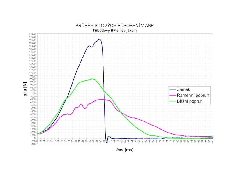

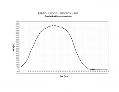

psal jsem ale... ja tech detailu takto opravdu moc pustit nemuzu, ale aspon na ukazku nejake prubehy sil v jednotlivych popruzich bezpecnostniho pasu s dopinacem. (crash speed 50km/h , brzdna draha 370mm, zpomaleni 30g, cas 61ms).

dotazeni na zamku je 45mm, coz odpovida tomu co uz foki psal - cca 5cm - opravdu to staci. Cely system reaguje opravdu celkem rychle :mrgreen: Bez pouziti dopinacu je posunuti panve nekde kolem 80-200mm a hrudniku 100-300mm. Zrovna bych tu chtel zduraznit, ze je to rychlost JEN 50km/h , takze si kazdy sam preberte jake sily na vas budou asi pusobit pri 90 resp. 130km/h apod.

Hooodně zajimavý. To jsou grafy z FoFo, pokud ano, tak tam ale dvoubodový pás není :?:

nejsou to grafy z fofo, to je univerzalni zastavba
