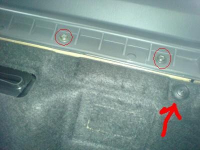

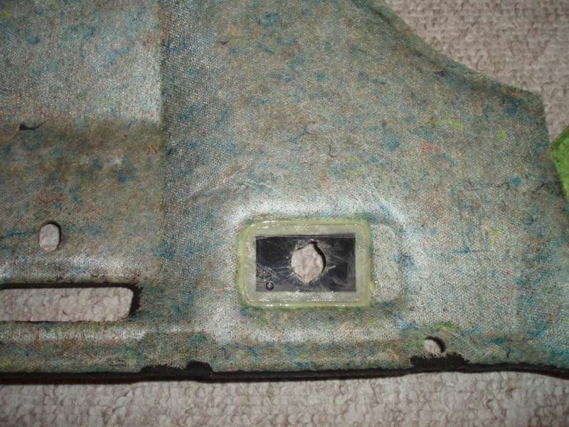

Tak jsem to u spolujezdce vyresil tak, jak je na fotce. Stacilo odsroubovat 2 srouby s hmozdinkama, vyriznout ten kousek toho pokobercovanyho kartonu (nebo co to je), potom jsem do umely desticky udelal otvor, aby se do toho dala vsunout ta objimka na zarovku a tu jsem chemoprenem prilepil zevnitr na ten karton. Zejtra to dam do auta a jeste mi zbyva sehnat nejaky zeleny zarovicky W5W a bude hotovo

Ja jsem jen vyndal ten sroubek, jak je u nej ta sipka. Jsou tam celkem dva. Pak jsem vyndal jen ten tapec. Je to jednodusi, nez vyndavat prihradkutrtkoman píše:To Malond: Já jsem vytáhl celou přihrádku před spolujezdcem, musíš povolit šrouby na spodu a také doraz na pravé straně nahoře. Je tam potom lepší přístup a také je tam líp vidět. Může se také stát, že tam tu přípravu nemáš a potom by jsi měl zbytečně díru v tapecu

To malond,kur.a,co je to za prasárnu ten chemoprén,do té obdelníkové díry přesně pasuje světýlko z kufru, je stejny na fofo i na escortu,za pár kaček na každém vrakáči a patici se žárovkou tam jen zasuneš celé to zacvakneš do té obdelníkové díry a je to jako origo a ne jak od prasat,drž se hesla,než to nakur.it,tak raděj nedělat nic.

Ty woe, ty koukas pod nohy? Ja teda ne, nehlede na to, ze to neni vubec videt. To by musel clovek strcit hlavu az k noham, aby si toho vsiml. O tom svetle jsem nevedel, ale to je fuk. Svuj ucel to plni a videt to neni. A predelat se to da vzdycky

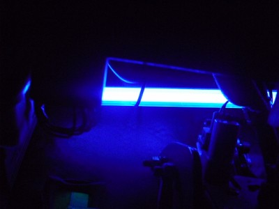

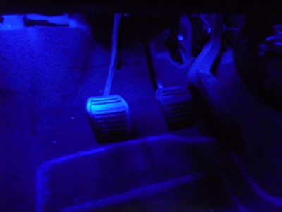

Čaute lidičky tak včera sem si dodělal osvětlení pro nohy a teď kukám a najdu tohle vlákno. Já to celé řešil sice jinak, ale kukně te se myslím, že svítí opravdu dobře
Spodní osvětlení jsem jen držel pro svou představu jak to bude svítit
.. tak se nelekněte jak to vypadá
CO říkáte na osvětlení nohou?

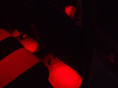

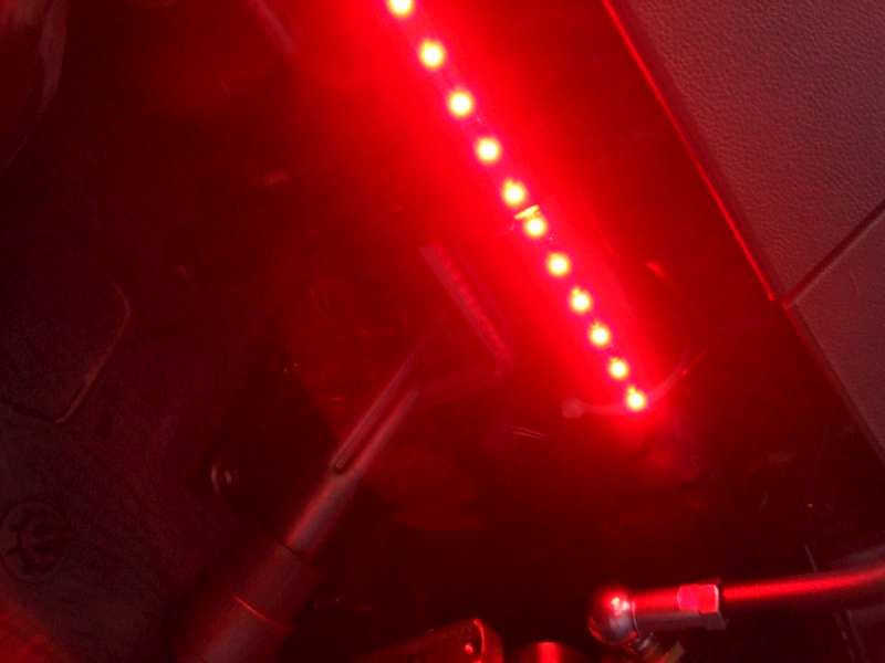

som to zabudol dat aj sem.. ja tom mam takto

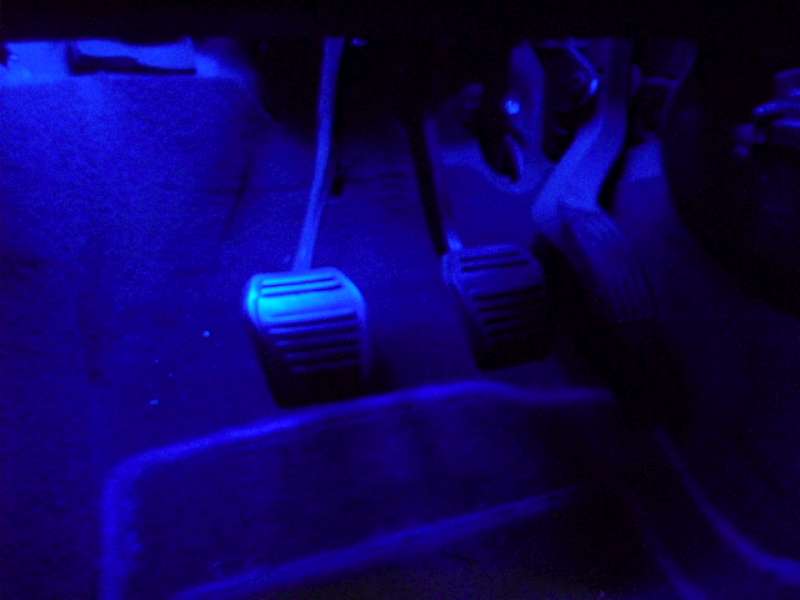

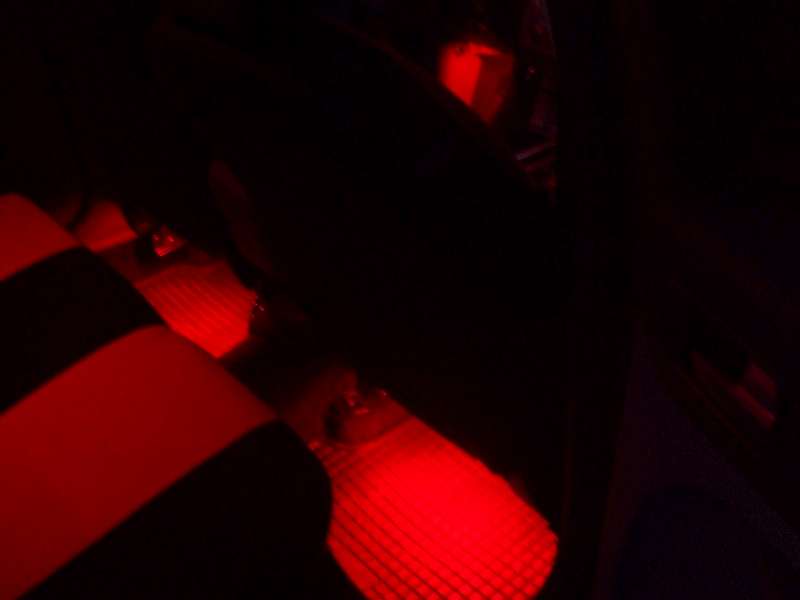

To ja to mam podsvetlene takto.
Ford Focus 1.6 16V (74 kw) r.v.2001,5dveř Hatchback,Modrá Tmavá

To sviti pěkně. To tam máš neon co se dává do PC?rampamckvak píše:To ja to mam podsvetlene takto.
Já teď dodělávám neony pod auto. Dnes sem otestoval boky a svítí to opravdu dobře
rampamckvak
- Příspěvky: 5
- Registrován: 02.07.2009 16:28
Re: Osvětlení prostoru pro nohy.
To ja nevim jestli je tam pc neon ja to koupil a to osvetleni uz tam bylo po predchozim majitely tak opravdu nevim.

Čau, chtěl bych se jen zeptat, jestli to řešíte jen přes ty neony nebo LEDky? Nebo jestli máte i žárovky v jiné barvě. No a když tam dáváte ty neony či LEDky, kam napojíte elektriku? Jestli vám to svítí pořád anebo jen při otevřených dveří, či jinak.

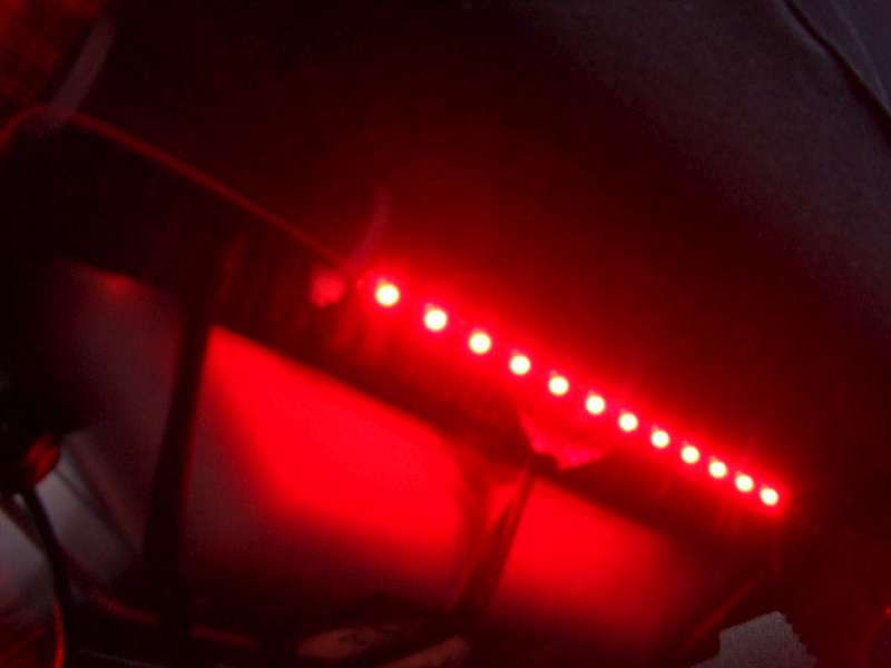

ja mám LED pásku.. svieti len pri otvorených dverách.. napojené to mam od pätíc predných žiaroviek, ktoré osvetluju priestor pri nohách
