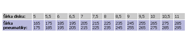

Má na vás dotaz, jelikož sem prodal svoje ALU a vypadá to, že mě vyšli i nějaké nabídky a bude i práce tak bych zvažoval nákup jiných alu, mám představu o kolech, ale nějak mi nesedí fordí ET (je moc tramvajový) chtěl bych kola tak 1cm schovaný za lemem a nevím jakou šíři disku s jakým ET, díky moc.

no tak k tomu ET si skus zadat na tejto stranke povodne ET a ET ktore ti ponuka predajca a uvidis ci sa ti kolesa vysunu von alebo vpadnu dnu oproti originalu
http://www.tuning.sk/converter_wheels.php
je tam aj moznost zistit si ine pouzitelne rozmery kolies ci pneu tak aby zostala presnost rychlomera a tachometra
inak pouzitie rozmerov pneu v zavislosti na sirke disku je tu :
