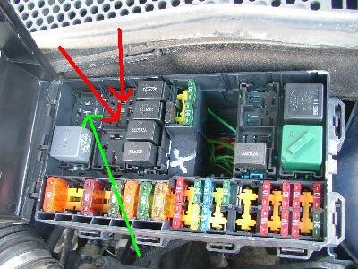

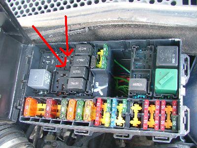

Takze mam uz asi 'vinnika' mojho trapenia s rele.
Na 99,5% to budu kontakty priamo v poistkovej skrinke pod kapotou. Dnes som skusil vlozit rele a zase neslo.Trosku som s nim pohol a zrazu cvaklo.Posunul som ho do povodnej polohy a ejhle,zase nic vyplo sa.Opat som ho mierne posunul a cvaklo...
Z toho vyplyva,ze rele by malo byt OK (aj vizualne je OK) a blbe su kontakty.
Skusim sa s nimi trochu pohrat,snad ich nepokazim nacisto
Na obrazku su tie problematicke kontakty (jasne,ze problem je pod tym sivym rele). Skusim ich nejako pritlacit k sebe,resp. pocul som o nejakom spreji KONTOX - mohol by pomoct aj on?
Dik
Dik

Kontox je len na cistenie. Stlac dokopy a bude to.

Re: Blbne elektrika - story pokracuje
Neviete, ci sa da nejako vytiahnut ta 'postielka', 'lôžko' v ktorom je rele zasunute? Ta postielka je vcelku pohybliva,zjavne niekde drzi ale nedari sa mi ju vytiahnut
. Pod nou sa nachadzaju kontakty, ku ktorym by som sa rad dostal. Alebo je lepsie odcvaknut komplet celu poistkou skrinku a ku kontaktom sa dostanem zospodu?
(na obrazku na postielku ukazuje zelena sipka)
