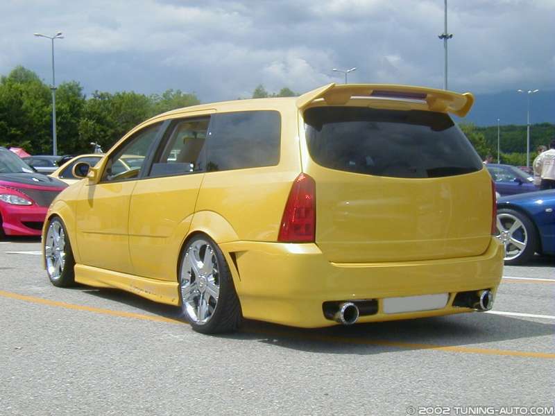

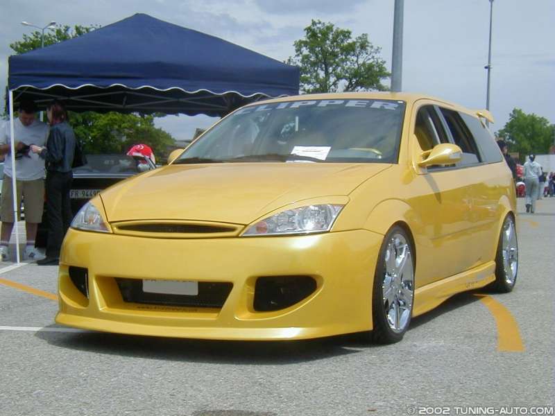

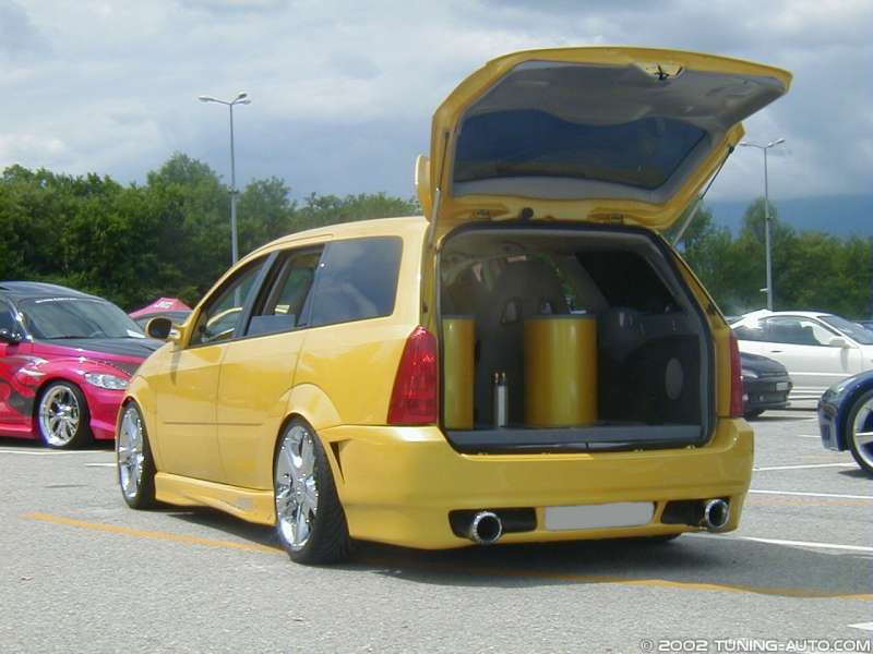

Příspěvek od spirt » 16.02.2012 19:15

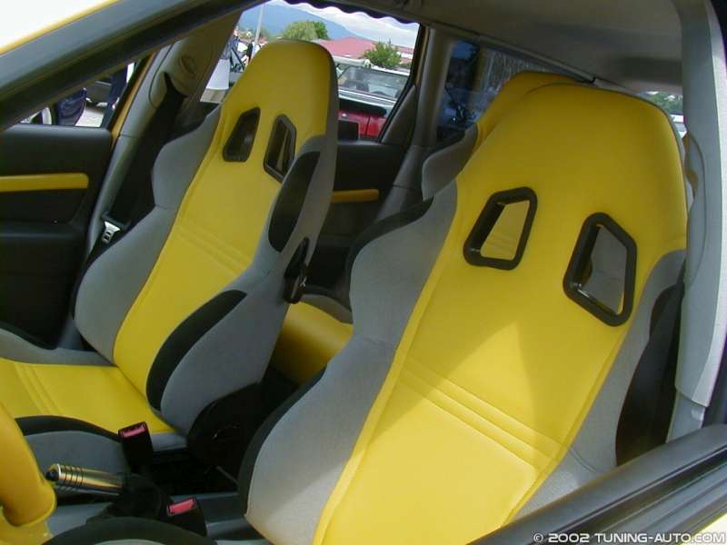

cisterna pikaču :D

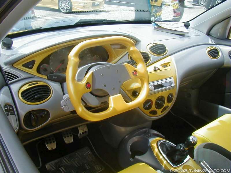

Příspěvek od ZAHRY » 16.02.2012 19:19
Kdo mu rozsednul ten volant?Ten je fakt desnej :puke_r:

Příspěvek od spirt » 16.02.2012 19:28
to ma z Rychle a zbesile :mrgreen: Obrázek
ZAHRY píše:Kdo mu rozsednul ten volant?Ten je fakt desnej :puke_r:

Příspěvek od Hal9000 » 16.02.2012 19:54
Dáváš to do špatného vlákna :nnou: takový hnus :puke_r:

Příspěvek od ZAHRY » 17.02.2012 06:25
Spravne takovy hnus bych dal radeji prednost riditkum od kola jako v "At ziji duchove" :totlsmile:

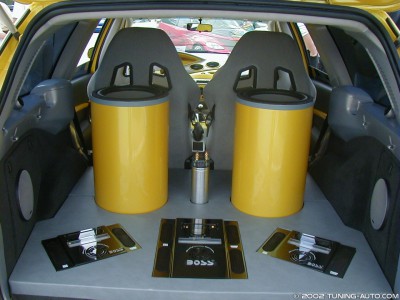

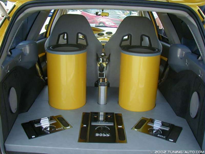

Příspěvek od spirt » 17.02.2012 23:02
me se to celkem paci :mrgreen: sice nektere veci jsou trochu prehnane, treba ty sedacky, volant, repraky atd... :mrgreen:
