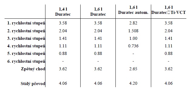

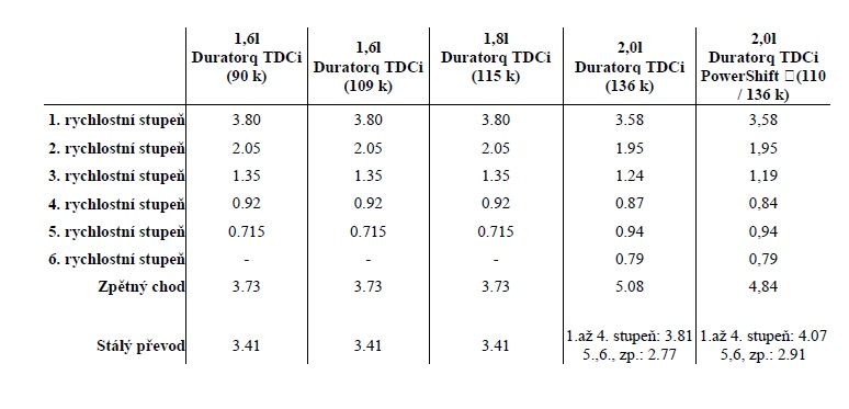

tak v sobotu v noci sme mali nocny vylet zo ZA do BA, skusal som maximalku, mam 5. rychlosti a podla mna je sestka hlavne o komforte ako o nejakom velkom rozdiele v spotrebe.
Tiez si mylsim ako V12 ze prevody v tychto nasich fofach su +- optimalne pre dany motor a auto,myslim ze konstrukteri chceli ako tak dostat co najlepsie vlastnosti prevodovky.
Jedine co mne vadilo pri 195 kmh bol hluk, spotreba sice ukazovala nieco cislo 12 pri akceleracii ale cesta spat trvala cac 1h 15min ale na spotrebe priem. bola 6,6 l/100km no cakal som viac.(cca par km som si vyskusal full gps 201kmh)
Pravdupovediac som si nevsimol presne otacky ale tusim pri 135 gps to ma na 5.ke cca 2500rpm (100gps cca 2000rpm), ak sa mylim opravte ma.
Jazdim aj na oplackej 1,9cdti 88kw 6-rychlostny, kde 6 rychlost vo vela pripadoch ukazuje na dialnici vacsiu spotrebu ako ked je zaradena 5 aj ked na vyssich otackach.
Aj ked by som na fofe jazdil pravidelne dialnice neriesil by som 6 ku, na druhej strane prevodovky zo 6 kami maju kratsie jednotlive stupne takze pri jazde mesto+mimo mesto je traba castejsie radit, podla mna.
A velmi casto plati ze zrychlenie zo 100 na dajme tomu 120 je pre spotrebu lepsie na 5ke ako na 6ke, 6 aj pri dizloch je hlavne o udrziavani rychlosti a niekedy je pri nej citit hranicu krutaku kedy motoru staci prudsi kopec a ubera na rychlosti, preto si myslim ako sudruhovia kolegovia ze na 1,6 by sa znizil mozno hluk akle keby sa najazdilo cca 1000km po dialniciach s 5 a 6 myslim ze aj spotreba by bola horsia pre 6rych 1,6....
Hlavne si treba uvedomit ze pridanim 6 by sa museli skratit prevody, je to citelne pri dizloch a urcite viac bude skratenie citit u benzine, a hlavne neda sa porovnavat 5ka na 6rychlostnej prevodovke a 5ka na 5rychl.prevodovke !
v prilohe...

az teraz som si vsimol jednu zaujimavu vec s tych 2 grafov co som poslal a to :
porovnanie prevodov u 1,8tdci a 2,0 tdci
konkretne u 1,8tdci: 4 stupen ma 0,92 a 5 stupen iba 0,715
kdezto 2,0 tdci ma 4 stupen ma 0,87 a 5 stupen 0,94 a 6 0,79
cize prevodovka v 2,0tdci toci aj na 6 s ,,lahsim pomerom prevodu ako 1,8tdci ...

6kvalt MMT6 ma 2 stale zabery skoro ako prevodovky nakladiakov - pre 1 az 4 to je 3.81 a pre 5 a 6 zasa 2.77. Jej V. je o cosi kratsia, ako V. v MTX75 a VI. zasa o cosi dlhsia

ad to porovnanie prevodovych stupnov som myslel prevody pri jednotlivych prevod. rychlostiach..,
Focus 1,8 TDCi 85kW Hatchback, Collection 2007, model 2008

to porovnavas neporovnatelne... to je jen soukoli na prevodu.musis nasobit prevod rychlosti se stalym prevodem a dostanes celkovy prevod. mensi cislo je tezsi a tedy rychlejsi
