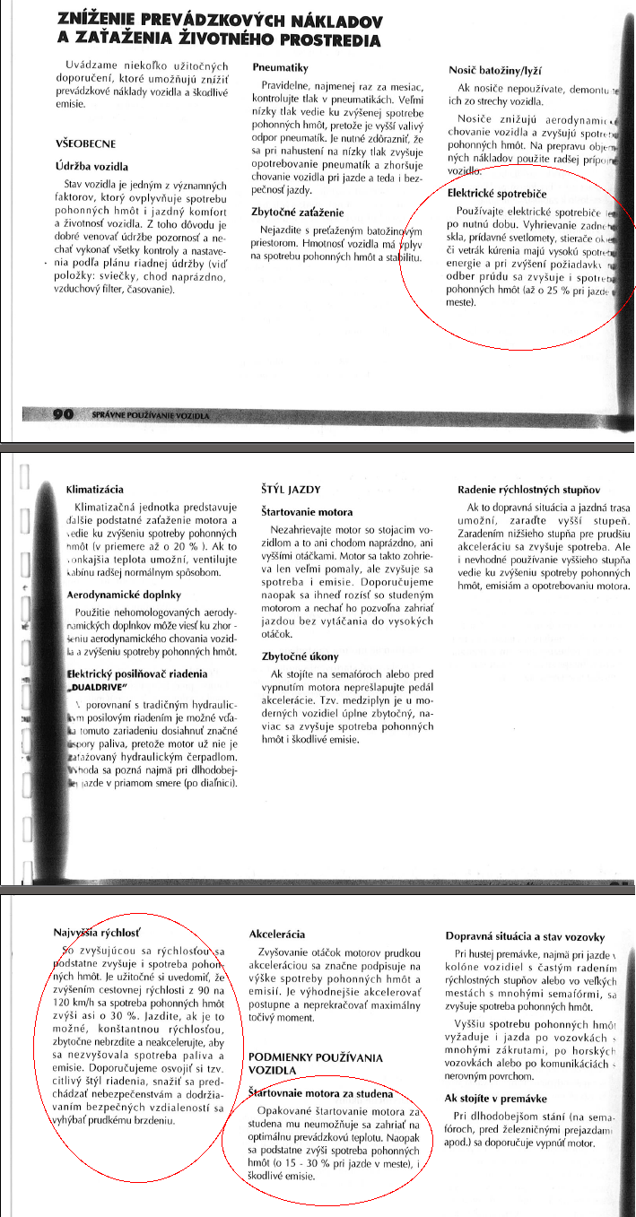

V12 píše:Spodny kryt po stranke aerodynamiky urobi naozaj dost, jeho prinos je aj v tepelnej izolacii. Svietenie toho vela nenarobi, uhrnny vykon dennych svetiel je tak do 100 Watt, co je 0.1 kW - porovnaj s vykonom motora - je to zanedbatelna zataz.
Je to sice z Fiat prirucky, ale myslim, ze to plati obecne. Dovolil som si oznacit pre mna zaujimave udaje. Elektricke spotrebice zvysuju zpotrebu, samozrejeme aj jazda studenym motorom, takze kryt motora umozni aj rychlejsie prehriat motor, ako pises aj ty a tiez zaujimava je aj dialnica, kedy dochadza k vyraznemu zvyseniu spotreby. Svietenie je 55+55+5+5+10+10W(nejako tak, je to v teme o dennom svieteni - ziarovky v predu, v pristrojovke, vzadu a aj osvetlenie znacky). Celkovo, ked to spocitam, tak 6.8 nie je neralne a to sa da ist este na 15" Energy savery na plechacoch s puklicami. :wink:
