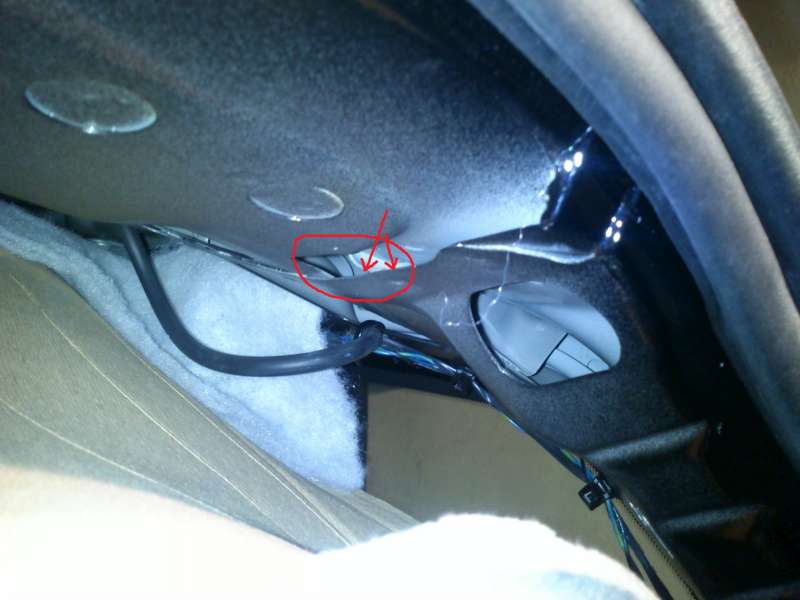

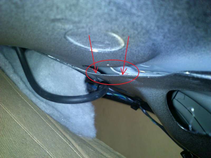

Zdravím Vás pánové,dám Vám sem foto mého bývalého problému-cvakání v zadní pravé horní části kufru ...a příčina - dva k sobě nabodované plechy.Projevovalo se to jen za jízdy ,prostě když se chvěla karoserie...

Re: drncanie v interieri
A co si s tym urobil?
Přihnutí plechu,vypodložení stahovací páskou,zatim je klid   ,ale jde tady o to že jsem to místo vůbec našel,kdyby to začlo znovu ,tak jdu už na jistotu po tomhle místě.Původně to vypadalo na ťukající kabeláž o karoserii eventuelně hadička k odstřikovačům....Teď je to taková pohoda bez toho cvakání

- Příspěvky: 13605
Preco to povolilo? Hrdza? Alebo bolo auto buchnute zozadu/zboku?
Hele,mám to auto 2měsíce a po prohlídce v servisu u kámoše jsme nenašli příznaky bouraného auta,krom toho měsíce i roky vylisované na dílech sedí,ani rez......Spíš to bude špatně nabodovaný spoj,eventuelně mezi těmi plochami je nějaký tmel,který se časem a kroucením karoserie vytratil.Dal jsem to sem proto,aby ti kdo hledají zdroj hluku-vrzání,cvakání atd. viděli,že to může být i takováhle záležitost i když to zní tak,jako že kabel klepe o karoserii

- Příspěvky: 13605
Mna len zaujimalo, preco to povolilo. Vies, nie je to bezne
