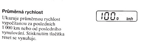

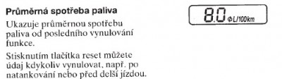

manuál...

To sice jo, urcite to ale neni pravda. Manual je rekneme pro bezny uzivatele, ktery to tak neresej
