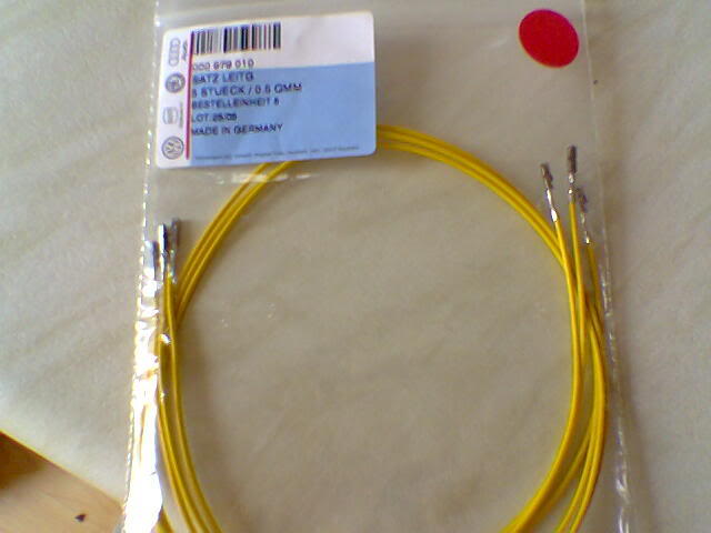

Já nebo ZaQik máme..Radekjo píše:Nemá někdo Pin mini ISO do konektoru C 103?
Je: Ford S-max II, 2.0 TDCi

- Radekjo
- Příspěvky: 1517
- Bydliště: OVA
Re: PTC heater
Díky. Už jsem ZaQikovi poslal SZ.
Má ten pin (samice) nějaké přesné označení?
Podle čeho se to dá na internetu najít když nevím ani rozměr

Ten mini pin koupíš normálně v servisu Škoda/VW obj. číslo 000979010 .cena 40korun za kusy vcelku .

- Radekjo
- Příspěvky: 1517
- Bydliště: OVA
Re: PTC heater
Nevíte jaký je průřez drátů z konektoru C 102?
Je to více jak 0,4?
Je to více jak 0,4?

- Příspěvky: 24902
Re: PTC heater
0,5
- lucky.jack
- Příspěvky: 8462
- Bydliště: v Hradci Královým
Re: PTC heater
Je to 0,5.
