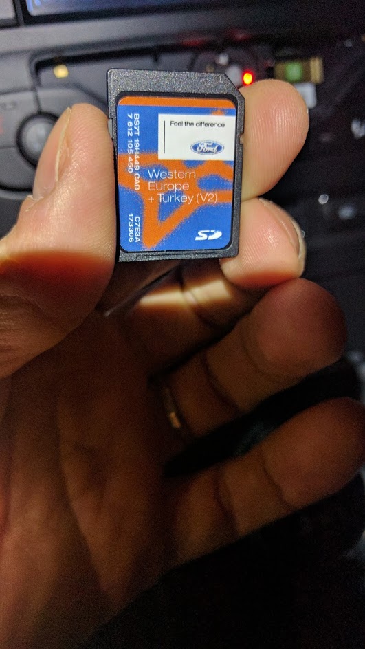

Mam tuto SD kartu. Na netu jsem nasel tutok. Myslite ze by mi jela? dala by se sehnat i za lepsi cenu?Mondeo MK5 2015, 2.0 nafta 110kW viewtopic.php?p=1209319#p1209319

Re: Navigace Blaupunkt TravelPilot NX MK4
Podle me jo, ale asi bych si priplatil par stovek na nove 2017, vzhledem k te cene
- Příspěvky: 24852
nebo prehrat fw na neoriginalni, ten odblokuje originalitu SDkaret a pak uz to neresit
