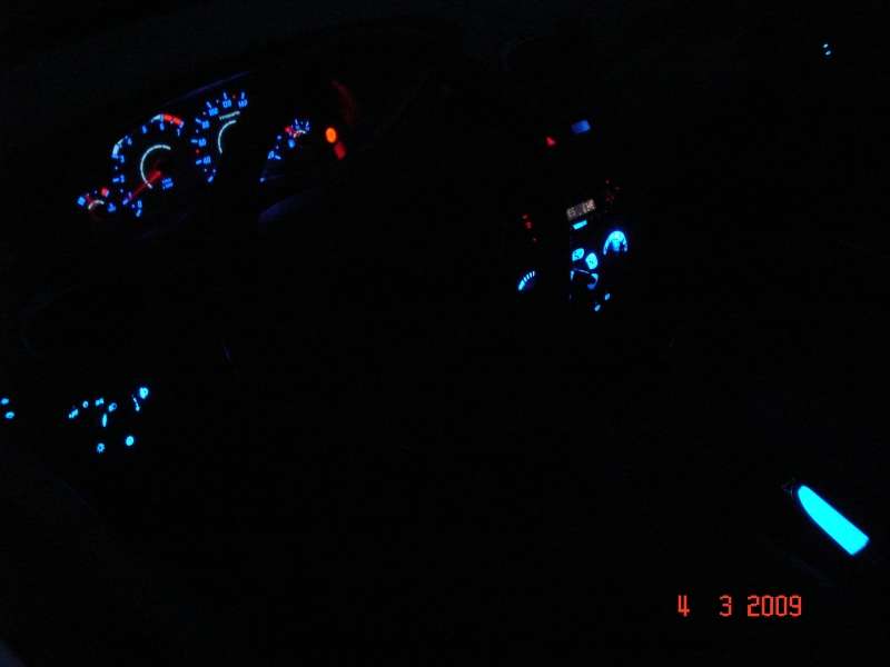

pánové, prosím o pomoc..plasma hezky svítí, ale nehodí se k ní to zelené podsvícení všech přístrojů kolem (denní kilometry, BC, hodiny, rádio)...poraďte, kde koupit nějakou modrou folii, případně jestli může někdo poskytnout (samozřejmě nechci slevu zadarmo

Re: Změna podsviceni
Mění se diody.
hmm, v denních kilometrech určitě ne?? Myslím, že i tady je návod, jak se v tom okýnku mění farba folie...no a na těch ostatních to se kouknu..teď se mi zdá, že jsem to tu už někde četl...tak dík
V denním počítedle je žárovka bílá a před ní je zelená folie. Někdo mění žárovku, každopádně zelená folie pryč tam opravdu je. Jinak ne.
no takze...ja som to riesil tak ze som vymenil tu foliu na dennom pocitadle...dal som tam obycajny pauzak...a vymenil som ziarovku za modru diodovu ziarovku...je to pekne modre...a zbytok??su to diodky co mi robil chlapec co sa zaobera mobilnymi fonmy!!cize ma mikro pajkovacku..
a ten stredovy panel z ovladacmi na teplo cirkulaciou vzduchu som vybral celu foliu a dal naspat......
JJ je to hraní a něco jako pauzák tam mám taky jen ještě starou žárovku co jsi tam dal za tu modrou máš nějaké parametry? Popř kde koupit-i když to asi se někde sežene. Jaro se blíží tak ať se zase něco posune ke konci.
nooooo parametry nemam ale bezne ich dostat....proste to len vymenis za tu ziarovku do toho sedielka...ale musis obrusit tu ledku,lebo svieti len zuzene a s tym jej svietivost rozsiris....Damon píše:JJ je to hraní a něco jako pauzák tam mám taky jen ještě starou žárovku co jsi tam dal za tu modrou máš nějaké parametry? Popř kde koupit-i když to asi se někde sežene. Jaro se blíží tak ať se zase něco posune ke konci.
noooo a takto tam nejak vyzera ta rucna..........celkom sa mi to lubi ale uz to pripomina scifi trosku..
ozaj to trochu pripomína blízke stretnutie tretieho druhu
..ale je to pekné, všetko má rovnaký odtieň..k tomu sa musím pomaly dopracovať

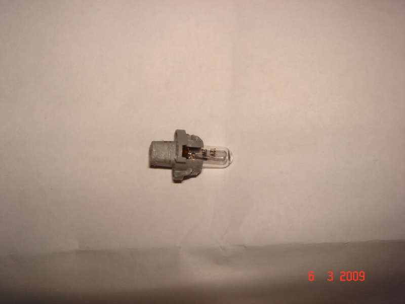

- ihrdlick
- Příspěvky: 2046
- Bydliště: Nový Jičín
markkepi
- Příspěvky: 2359
- Bydliště: Smolenice
Waw pekne......odkial si zohnal???
Ta ziarovka je tam original 14voltova,ale tu by si marne hladal v obchode
ja tam mam12Va 2W....lepsie svietia....a take iste diodky aj kupis...
