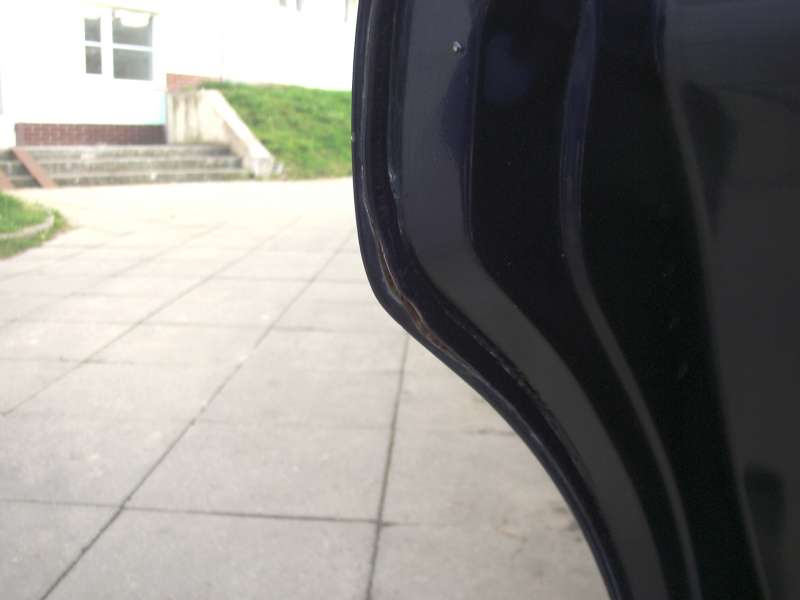

taky jsem při umývání objevil korozi :?
no ale k Henrymu s tím teda určo nepůjdu :wink:

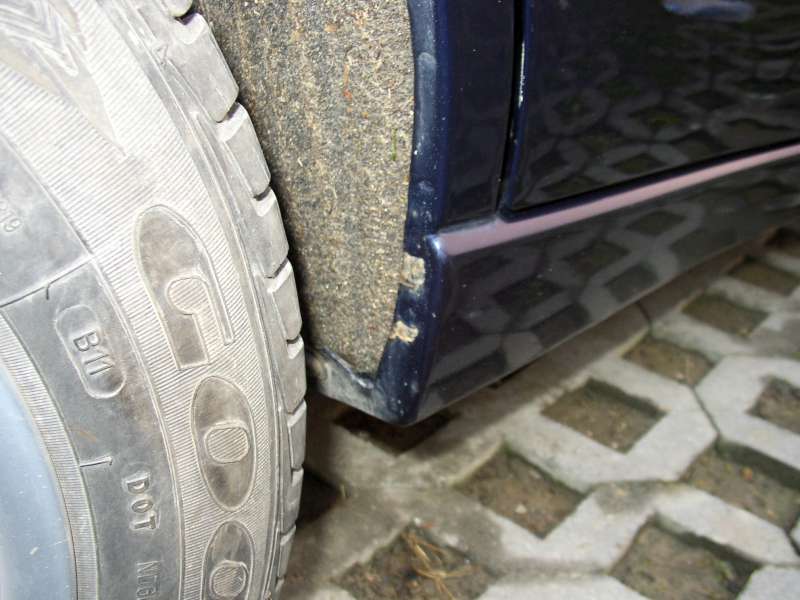

Skubi: Tak kvůli těm blátníkům tam určitě nechoď, protože je to od kamínků
a na to se záruka uplatnit nejde - dle vyjádření technika z Forda.

beris píše:Skubi: Tak kvůli těm blátníkům tam určitě nechoď, protože je to od kamínků
neboj, to už mám dávno za s sebou, někde jsem to tu popisoval už předloni na podzim :wink:

Na těch lemech pravého blatníku jsem to měl taky. Obrousil jsem to na železo, potom zinková základovka, potom ochranej nátěr BODY, potom metalíza a nakonec lak. 8)
