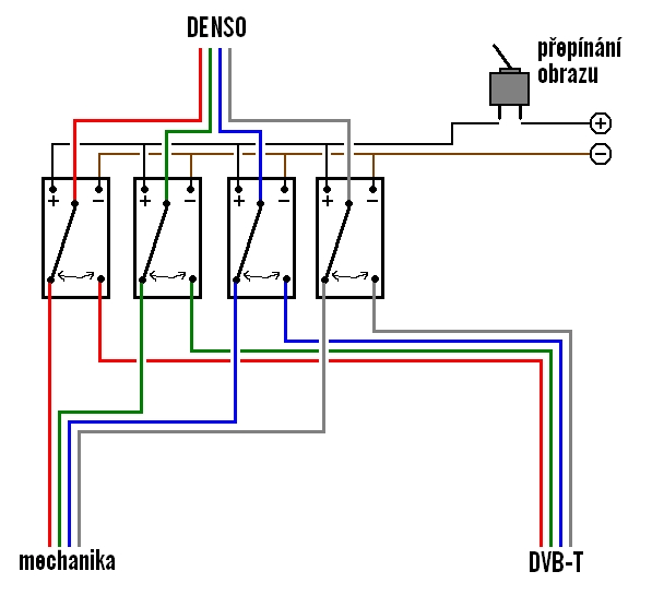

dráty na rgb co vedou ze zadní mechaniky se přeruší a mezi ně se vsadí 4ks přepínacích relátek, na každý drát jedno. V klidové poloze bude přes relátka propojené denso s mechanikou, ale jakmile na relátka přivedeme napětí, tak se přepnou, odpojí mechaniku a místo ní připojí přehrávač.
Všechny 4 relátka jsou ovládaná najednou, tím pádem nepotřebujeme mít 4 přepínače, ale jen jeden vypínač, který když zapneme, tak tím přepneme všechna relátka.
Pak jsou dvě možnosti, buď to můžeme přepínat vypínačem kterej si někde vyvedeme a nebo to napojíme ještě na přehrávač tak aby při jeho zapnutí šlo napětí i do relátek a tím pádem by se samy přeply. Po vypnutí přehrávače přestane jít napětí i do relátek a tak se zase přepnou zpět na původní zobrazení densa.

Mimochodem. Schématicky je to takto ...

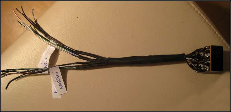

A ve výsledku to vypadá takto ...

hlavně bacha, aby jsi si to zapojil tak, aby to přepínalo mezi mechanikou a přehrávačem, víš jak to myslím?? Aby jsi neměl relátka zapojený aby propojovaly třeba mechaniku a přehrávač, to by pak výsledek nebyl žádnej :wink:
