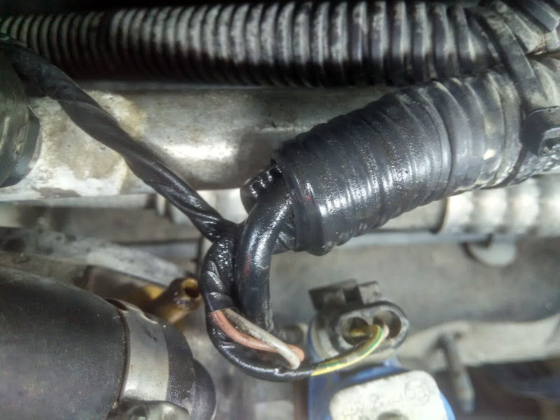

Nestalo se vám někdy, že auto cuká na volnoběh při aktivaci LPG? Auto se na volnoběh mírně třese už delší dobu, po zahřátí a přepnutí na LPG se ale třese mnohem víc než na benzín. Svítí motor. jakmile sepne LPG auto se roztřese a po čase chcípne. jezdit se s tím dá, ale jen na benzín
Svíčky jsem měnil před měsícem, mám trochu obavu, aby to nebylo něco s motorem, cívku jsem měnil před nedávnem taky.
napadá mě jště problém v kabelech od plynu, vím že kdysi jsem měl podobný problém a stačilo přelepit odřený káblík o rám páskou a všechno bylo ok, jenže ted jsem vše prohlížel a vypadá to v pořádku.
A taky, protože to asi bude nezbytné, kam jezdíte s lpg do servisu, mám vyhlídnuté tohle: http://www.autoindividual.cz/prestavba-na-lpg známí plynaři doporučují. Byli jste tam?
