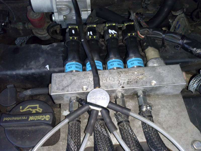

btw. mám taky tento týden po servisu u Coubala i v návaznosti na únik chladící kapaliny jak jsem řešil stranu zpět. Ten únik jsem si nakonec zjistil sám a byla to hadice chladícího okruhu vedoucí k reduktoru LPG, takže shrnu výsledek:
Musel jsem zainvestovat. Jarní servis LPG. Od vánoc jsem začal pozorovat úbytek chladící kapaliny a netušil kde se to ztrácí, bylo to po "troškách" a tak jsem zase tak intenzivně nejednal. Kontrola oleje, pod autem jsem byl a vše OK. Po novém roce začalo ubývat více než zdrávo (vlastně ubývat nesmí, že?!) a k tomu se 2x rozsvítila kontrolka motoru a po chvilce zhasla + ten pocit, kdy už je hodně cítit přepnutí z benzínu na LPG ...
Takže za cenu 2850,- (čekal jsem míň) mi bylo řečeno, že se udělalo:
- výměna hadice k reduktoru
- kontrola všech spojů a hadic
- výměna LPG filtrů
- 1 pokus: vyčištění LPG vstřikovačů + kalibrace (neúspěšná kalibrace)
- 2 pokus: revizní sadou provedena repase LPG vstřikovačů (výměna jader) + kalibrace
- nastavení
Jede jako lusk teďka :D Přepnutí z benzínu na LPG ani nepoznám.
Aktuální informace k LPG:
- 1. repase LPG vstřikovačů při najetých cca 50tis. na LPG
- při 80tis. na LPG zaklepané výfukové ventily, repas hlavy (02/2014) - někde tady mám vlákno s řešením a vyřešením včetně ceny za opravu
- aktuálně najeto cca 103tis. km na LPG
- od poslední výměny filtrů LPG najeto cca 24tis. km
- 2. repase LPG vstřikovačů (03/2015) od poslední repase cca 53tis. km
Na spotřebách dohledatelné detaily při jakých km nájezdech se co dělalo ....
1. foto místa úniku chladící kapaliny
2. po opravě celkový pohled

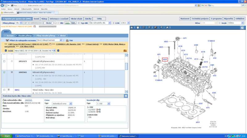

Příspěvky: 19257
Re: LPG - montáže a zkušenosti sem...
Příspěvek od foki » 15.03.2015 11:12
jestli ty vule nebudou tim ze ma tvrzena sedla diky FF .
miro fox
Příspěvky: 15
Registrován: 20.04.2010 00:19
Příspěvek od miro fox » 15.03.2015 13:59
No to ,tazko povedat.Volal som priamo do Ford servisu,a tam mi povedali ,ze obycajna hlava a hlava
pre Flexi Fuel ma to iste objednavacie cislo.A ked som sa pytla konkretne na tie tvrdene sedla,tak mi nevedeli povedat.Mozno na tom neco bude ,lebo ked som ho kupoval v nemecku ,tak mi vraveli ,ze je vhodne na instalaciu LPG zariadenia.
Bol: FF 2005 1,6 TDci 80KW ,Teraz Ford Focus II FL 1.8 Flexi Fuel 2008
Příspěvky: 19257
Příspěvek od foki » 15.03.2015 15:43
u modelu 2004-2008 jsou dve cisla dilu , u modelu od 2008 je uz jen jedno .
kecup650
Příspěvky: 68
Registrován: 02.06.2014 22:00
Bydliště: JC
Příspěvek od kecup650 » 16.03.2015 14:57
foki píše:u modelu 2004-2008 jsou dve cisla dilu , u modelu od 2008 je uz jen jedno .
Chapu to spravne, ze od roku 2008 maji vsechny FF hlavu? To asi ne nebo ano?
