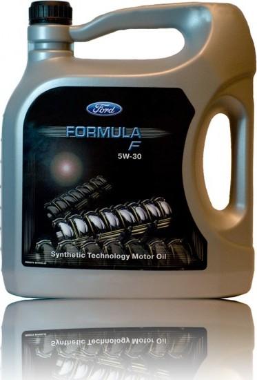

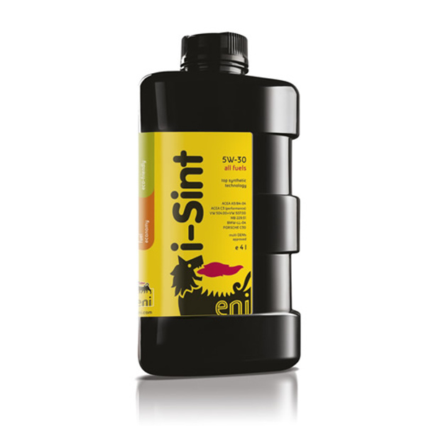

Dolití oleje jinou značkou
Ahoj chci se zeptat jestli by nevadilo kdybych do motoru dolil olej se stejnou viskozitou 5w30 ale od jiné značky.
Respektive teď tam mám olej tento viz. obrázek Ford formula F 5w30
A tento bych tam chtěl dolít viz. obrázek Eni 5w30
Je v tom nějaký problém nebo jsou to naprosto stejné oleje jen mají jinou etiketu?
Děkuji za odpověď

Re: Dolití oleje jinou značkou
Dolití nevadí .Jeden je sice A1-B1 (nově A5-B5) a co doliješ je neméně kvalitní s lepší stabilitou filmu(A3-B4) ale to vadit nebude(naopak) - olej na dolití je velmi kvalitní .

Děkuji za odpověď.
A omlouvám se za nové téma ale myslel jsem že to píšu jako příspěvek do olejů ale než jsem zorientoval bylo to odeslané. Příště to musim psát na pc teď jsem to psal na telefonu.
Ještě jednou se omlouvám a děkuji za informaci o oleji.
