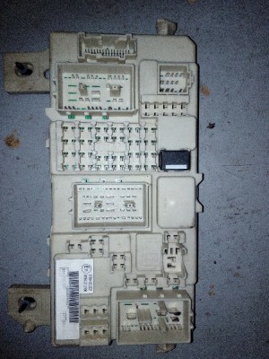

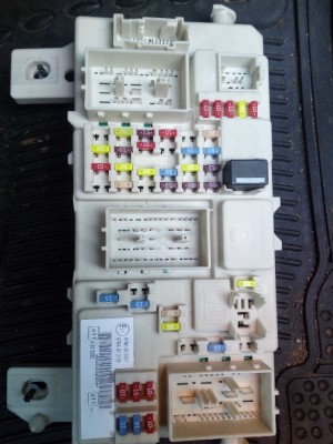

Zdravím
můj původní Gem CG
Gem CG původní
Gem CG původní
noví Gem DB
Gem DB
Gem DB
původní CG má ještě méně pinu na černém konektoru, ale je tam i rozdíl v umístění.
Takže DB nemá podporu senzorů, jaký typ Gemu by jste doporučily.
Po tomto zjištění mne možnost dodělání denního svícení neopustila :cooler:
