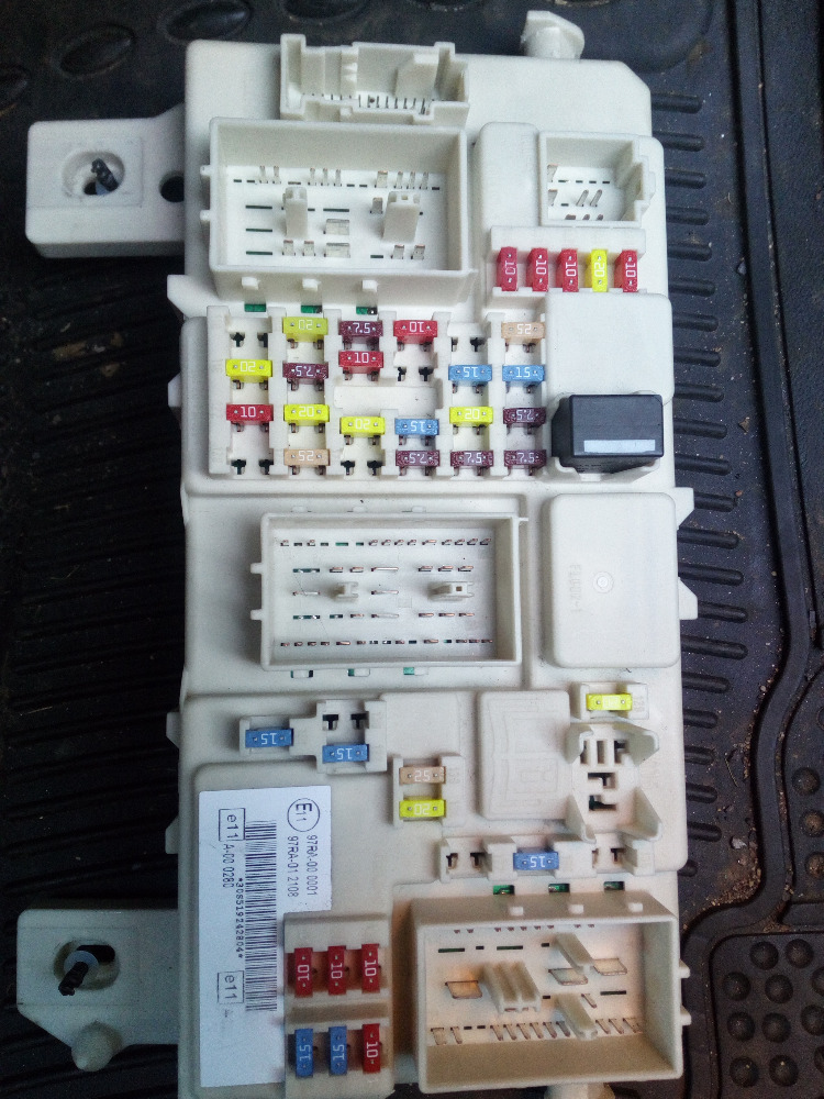

Tak stále nic. V elmconfig položka autolamp povolena byla. Piny 1a26 ze kterých vedou zelenočervené dráty jsem nejdřív propojil mezi sebou a nic po nastartování svetla v pozici 0 nesvítí jinak vše jak má až na pozici Auto tam po zakrytí senzoru svítí jen předek.Odstranil jsem propoj pinů a furt stejné.Pak jsem doplnil pojistky F110 F113 znovu propojil piny 1a26 ,pořád to samé bez propoje furt nastejno.

ještě dotaz nemá bejt v elmconfig zapnuto i položka HID Lamps+DTRL ?

a mas GEM s oznacenim Dx? tj. mas piny osazenou patici na rele R15 a pojistku F135?
pokud ano, tak potrebujes propoj ve velkem zelenem konektoru (pokud je osazen pin 1, tak tam propoj je), das rele R15 a pojistku F135 (pojistku zkontroluj, zda neni odpalena) ... parametry GEMu nemenis
das ovladac svetel do polohy AUTO a otocis klicena do polohy II a hlavni svetla musi svitit - pokud ne, tak jsi nedodrzel predesle radky

Mám Gem označený DB kupován od člena zdejšího fora. Relé i pojistka jsou osazeny na zeleném konektoru C96 z pinu 1 a 26 vede zelený drát s červeným pruhem. Když mám klíče v poloze II a zapnu Auto ano svítí předek zadek ne.Když zakreji sensor na čelním skle zadek stále nesvítí, když přepnu na normální svícení svítí vše jak má.

Mé dnešní poznatky. Podotýkám mám variantu Trend s dešťovím senzorem funkce AUTO na spínači světel, manuální klima, 2 okna v el. Mám dodělaný obvodový alarm na klakson.
Zkontrolovány všechny pojistky na gemu,zkontrolovány položky zaškrtnutí přes elm v gemu.
Zkouška funkčnosti
Přepínač do polohy AUTO,klíčky poloha I a II nic se neděje po nastartování se rozsvítí přední světla zadek nic. Po zakrytí senzoru se nic nemění tzn. zadní světla se nerozsvítí (senzor byl zakryt několik minut). Dálková světla jdou normálně zapnout.Polohy přepínače světel I a II vše svítí normálně.
Je mi divný že to nefunguje že by špatnej Gem. Nebo nemůžou bejt na vině Led žárovka v osvětlení interiéru a osvětlení nohou?
Přehodil jsem Gem můj původní CG a vše funguje normálně poloha AUTO po zakrytí senzoru se rozsvítí předek i zadek.

Vyzerá to byť podla tvojho popisu na zlý GEM...alebo zle nakonfigurovaný pri prehodení za pôvodný...

verze DB je socialni vybava, ktera nepodporuje destovy/svetelny senzor ... schvalne se koukni na konektor pro cernou kostku, kolik Ti tam chybi nozutox232 píše:Mám Gem označený DB kupován od člena zdejšího fora.

můj původní Gem CG noví Gem DB původní CG má ještě méně pinu na černém konektoru, ale je tam i rozdíl v umístění.
Takže DB nemá podporu senzorů, jaký typ Gemu by jste doporučily.

Jaké označení gemu by jste mi doporučili hledat. V tabulkach je vždy Cx nebo Dx proto jsem sehnal DB ale ten mi nefunguje s automatickým svícením. Jaký tedy shánět? Děkuji

DE
CC pokud mas denni sviceni exterma LEDkama
