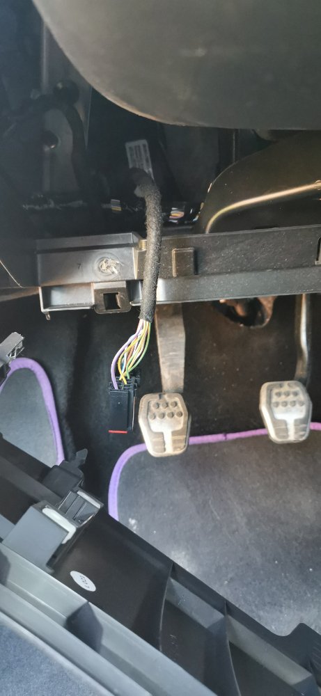

Zdravím, kde u foc.3 najdu konektor pro připojení diag. kábelu ? V levo v malé schránce pod volantem není, jak býval u starších modelů.
- Příspěvky: 24833
Re: Konektory známé i neznámé
ale je - musis ji vyklopit

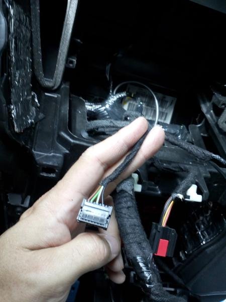

Ambientni svicení - ford focus mk3.5
Zaqiku, věděl by si prosím ještě, co je tohle za konektor? Je to pod volantem, zastrčené ve spodním plastu, k ničemu nebyl připojený.
Ford Focus / 1.5 eb 2017
- Příspěvky: 24833
pripraveny konektor na jednotku svetel-xenonu

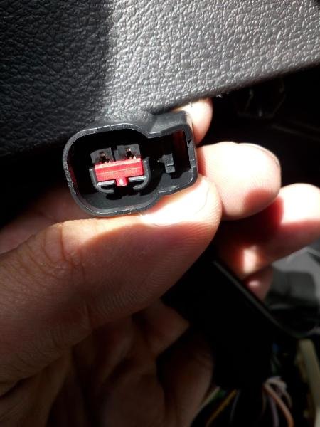

Ahojte, poradíte čo môže byť toto zač?
Pri nohách vodiča, smerom za prepážku palubovky, modro-čierny a (červeno?)-čierny kábel:
- Příspěvky: 24833
vypinac cerpadla benzinu pri nehode ... v dieselu nezapojeno

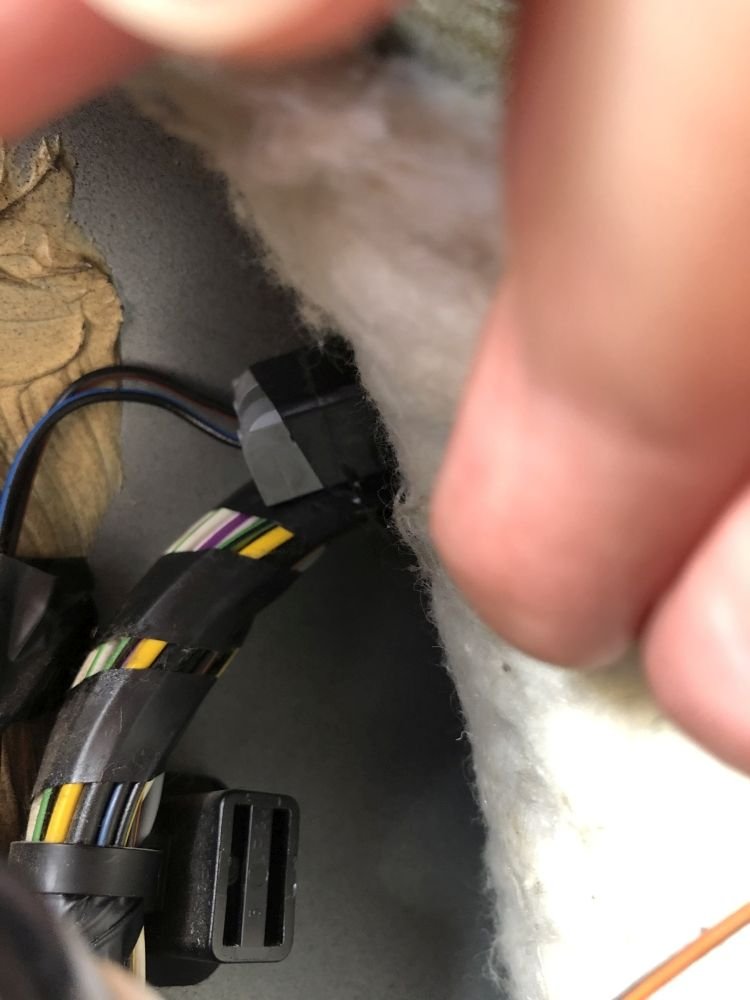

Dobrý večer,
při hledání, kde je zakopán pes u Sync1 nalezen tento konektor. Ve středové části - nalevo od nohou spolujezdce (FF3 FL)., kabel přichází shora, od svazků za radiem (?). Původně byl zamotán v izolačce, jako jiné "předpřípravy" v autě. Něco k osvětlení nebo úplně jiné čudo? Díky.
Ford Focus mk3 combi 1.6 Ti-VCT, r.v.2018
- Příspěvky: 24833
mozna PTC heater
barvy dratu?
barvy dratu?
- Vezir
- Příspěvky: 172
- Registrován: 05.12.2018 22:48
- Bydliště: Ostrava
Bylo to blbě přístupné - pravděpodobně 1x bílá, 1x hnědá (šedá?). Bez záruky.
Díky.
Díky.
- Příspěvky: 24833
tak PTC heater ma zlutej a modrej
- Vezir
- Příspěvky: 172
- Bydliště: Ostrava
Tak opět jsi měl pravdu

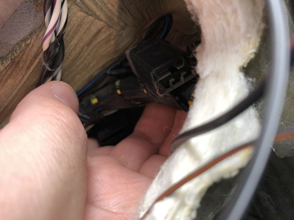

A jeden dotaz do placu: tento konektor byl ještě přimotán za radiem - příprava pro něco v Sync 2/3? Díky.
- Příspěvky: 24833
daktivace airbagu spolujezdce - viz bod 3b v viewtopic.php?f=273&t=49086

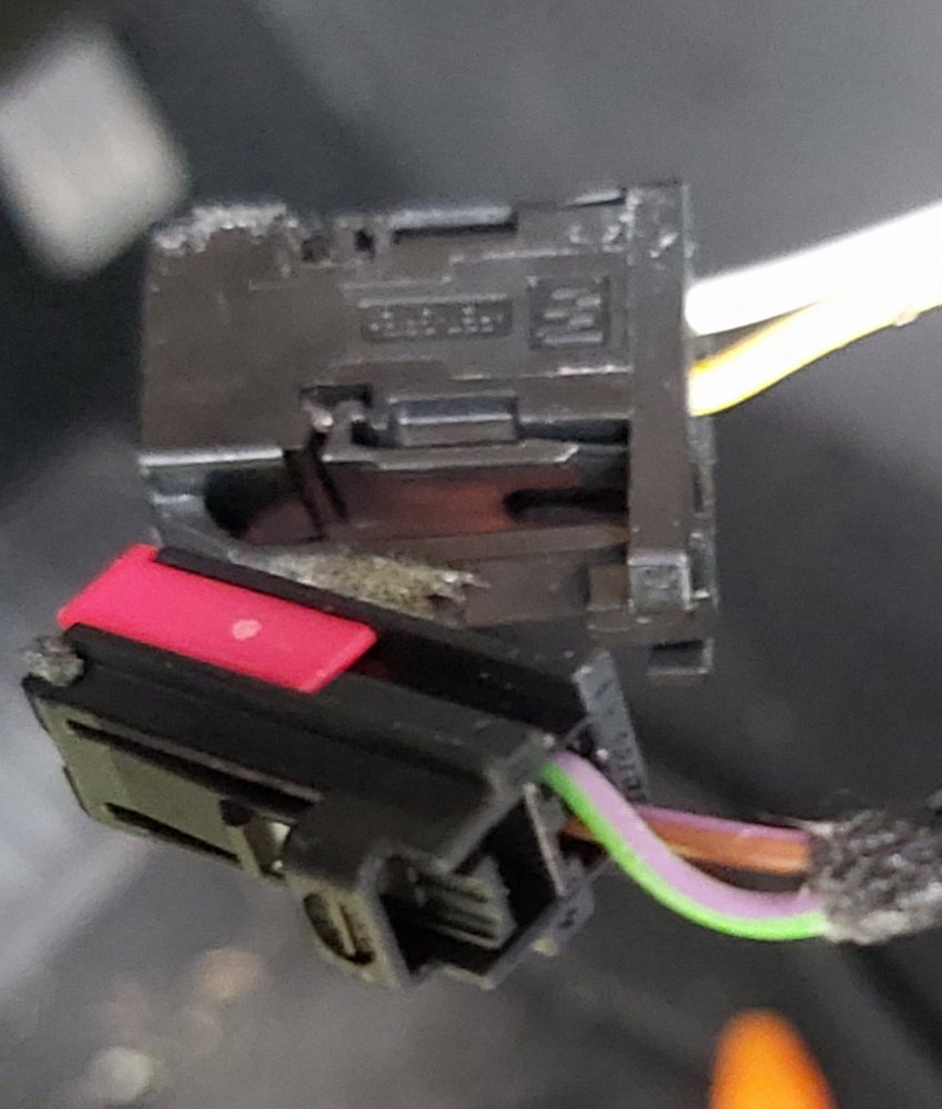

Našiel som pod volantom zabalené dva konektory. Jeden je predpokladám na výhrev volantu, ale neviem na čo je ten druhý. Ide o Focus MK3 po FL.
Ford Focus 1,5 ecoboost, 182 PS
- Příspěvky: 24833
oba na vyhrev volantu - jeden napajeni, druhy ovladani
