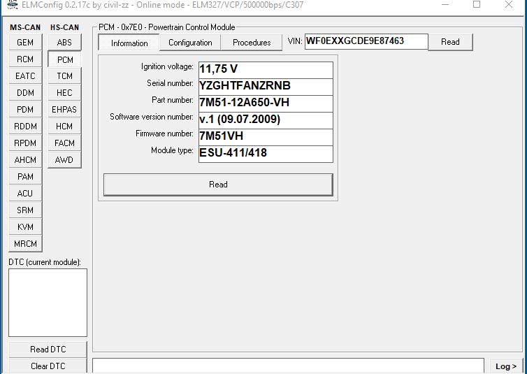

S prodlevou - ale přece - slíbená verze PCM vyčtená pomocí ELMconfig:
Upřímně jsem z toho sám zmatený, neboť v záručních opravách tohodle auta je uvedené "5. 7. 2012 / 42 000 km" - update SW PCM" z důvodu problémů s volnoběhem.

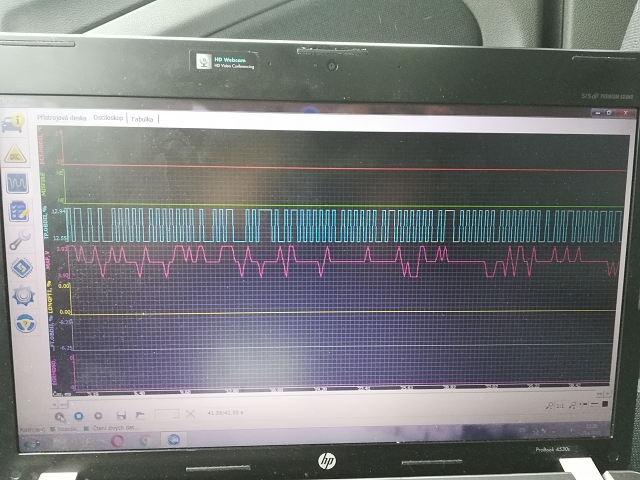

Tak já mám soft z 5.3.2008 . A když už jsme to měl napíchnutý tak jsem koukal, že mi při zapnutým zapalku, ale nenastartovaným motoru kmitaj hodnoty z klapky z Tmapu. A při volnoběhu na místě mi lehce kmitaj data z klapky a lítaj i krátkodobý adaptace. Mám dojem, že je to klapkou jak vibruje, nebo se pletu ?

Můžu zkontrolovat - pošli mi, na které PID mám mrknout. Každopádně u nenastartovaneho motoru nic nekmita, jen je slyšet motorek klapky při šlapání na plyn.

po verzi VH byla jeste verze VJ z 16.02.2012 ... nejprve se vzdy dava do novych aut a po 3-6 mesicich je uvolnena k prehravani do starsich autjenikHK píše:Upřímně jsem z toho sám zmatený, neboť v záručních opravách tohodle auta je uvedené "5. 7. 2012 / 42 000 km" - update SW PCM" z důvodu problémů s volnoběhem.

7M51-12A650-VJ je jen pro 1.8 125koni MT B5/iB5 s PCM ESU-411/418 - ve fordu by meli byt schopni nahrat aktualizaci PCM

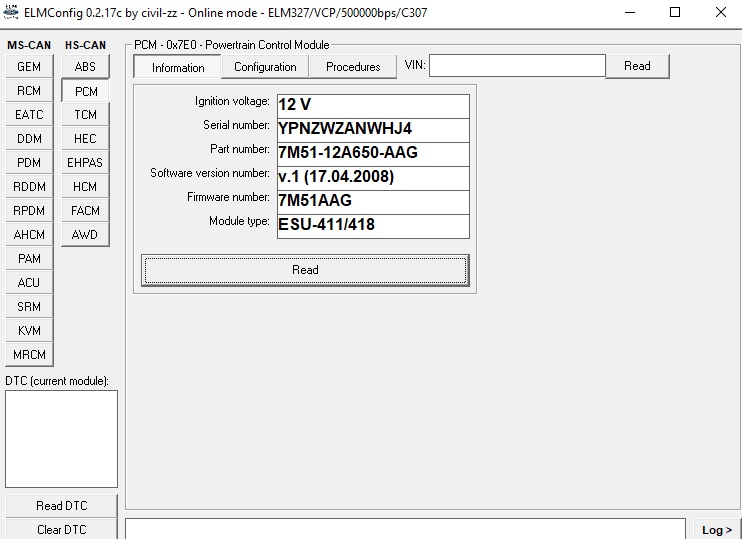

Můj Sw pro flexifuel je 7M51-12A650-AAG, takže něco jiného než máte vy. Už kdysi jsem se u Forda ptal, jestli pro mě nemají aktualizaci, ale prej ne. Je otázka, jestli má smysl se ptát ještě někde jinde, jestli mě jen neodbyli.
- Příspěvky: 24975
Re: Kolísání otáček a zhasnutí motoru
ne, AAG je posledni verze
v poli Software version píšou v.1 (17.4.2008), je to možný, že by to byl fakt ten poslední?
Ještě posílám obr.
Ještě posílám obr.
- Příspěvky: 24975
to je datum puvodni konfigurace/fw ... pri prehrani fw se nemeni
