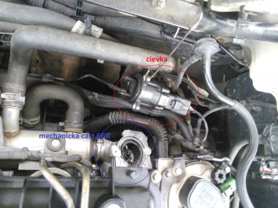

Chcem sa podelit o svoje konecne vyriesenie problemu s chybnym EGR ventilom.
Kedze sa mi zasekavalo aj 9 mesiacov stare EGR, rozhodol som sa ho zaslepit podla navodu na tomto fore.
Po zaslepeni, som sa pokusil vycistit mechanicku cast. Cievka na EGR bola OK.
Bohuzial, vycistenie nepomohlo, ale EGR nadalej ostavalo vysiet a motor padal do nudzoveho rezimu, pricom mi svietila aj kontrolka motora.
Zaujimave je, ze ak som uplne odpojil kabel od EGR, riadiaca jednotka zaznamenala logicky novu chybu. Uz to nebolo zasekavajuce EGR, ale NEFUNKCNE EGR. Na moje pocudovanie, v takom pripade motor do nudzoveho rezimu nepadne.
Mal som na vyber, kupit dalsie nove EGR, alebo toto nechat zaslepene a zaplatit v servise cca 80 € za deaktivaciu EGR v riadiacej jednotke.
Nakoniec mojmu bratovi pri pive
  napadlo, ze kedze je cievka na EGR funkcna a zasekava sa iba ta zasrata klapka v mechanickej casti, rozhodli sme sa, ze odpojime cievku od mech. casti a nechame ju zapojenu behat na prazdno, pricom mechanicka cast ostane namontovana a zaslepena.
Riadiaca jednotka si totiz funkcnost EGR overuje iba cez polohu tejto cievky. Pokial jej nic nebrani natacat sa podla potreby, tak je vsetko OK.
Nasa teoria sa nakoniec potvrdila. Auto zatial najazdilo vyse 1000 km a jazdi skvele. Chybovi kod nevybehol ziaden.
PS: je mozne ze ten nudzovy rezim motora pri zasekavajucom EGR plati iba pre nas Focus s automatom a jeho modelovy rad, pretoze nikto tu na fore s manualnou prevodovkou nespominal nudzovy rezim pri problemoch s EGR.

Re: Zaslepení EGR u 1,6TDCi 66kw+80kw
jeste bych zkusil zjistit kdy to naposled regenerovalo , protoze egr je potrebny pro regeneraci a pokud je stale zavreny a vse jde rovnou do vyfuku tak se muze brzy stat ze se to zastavi na zabukovany DPF .kibut píše:
nestras Foki - pri regeneracii je EGR uzavrety, je nas viac co mame EGR zaslepene a za seba mozem povedat ze nedoslo ani k najmensiemu znizeniu vzdialenosti medzi renegeraciami
Neviem kedy ani ako to regeneruje. Cital som tu ako to sledujete, ale nechapem ako to viete.
Auto pokial nemalo problem s EGR, nevykazovalo nejake vykyvy vo vykone. Za posladne 2 roky u nas nabehalo asi 12000km vacsinou dlhe trasy. Ale regeneraciu som si nikdy nevsimol. Nie vzdy som vsak soferoval ja.
Toho DPF sa trochu obavam, ale nestoji mi za to aby som kupoval dalsi EGR. Ani neviem v akom stave je a pravdepodobne je este povodne a auto ma 150000km. Ked sa upcha a nepomoze vycistenie, tak pojde von aj to.
