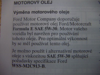

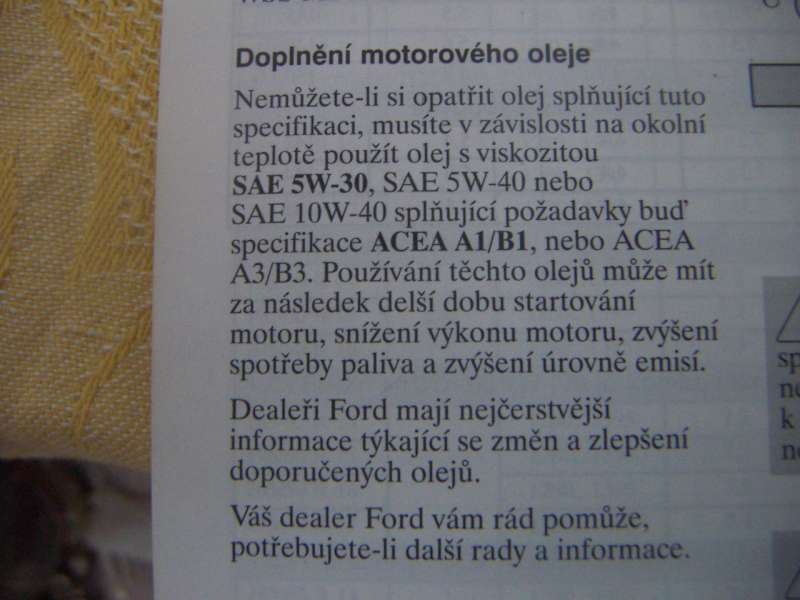

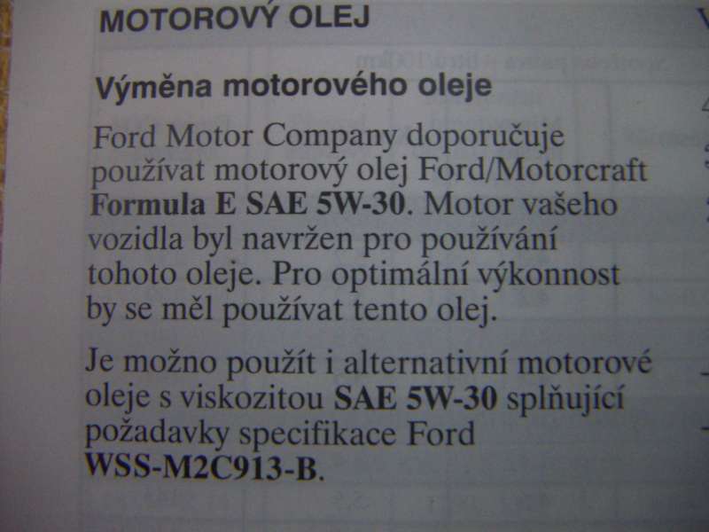

Něco z brožury pro Focus.

Ja mam natocenych 152000 km a olej medzi vymenami nedolievam, nezerie - pouzival som Valvoline Diesel tech economy 5W30 a neskor Formula E 5W30...

jo to sem se docetl ze ford doporucuje 5W30 ale uz ho tam mam takze s tim nic nenadelam, navic ten olej menil znamej jeste nez sem auto od nej koupil , taky me to zamrzelo ze a auto co ma relativne malo km a on tam dal 10W40
ale nemyslim si ze by tohle byla pricina ze se olej ztraci, az budu menit (coz bude az za 10.000 km
) tak tam muzu dat 5W30 nebo ne?
