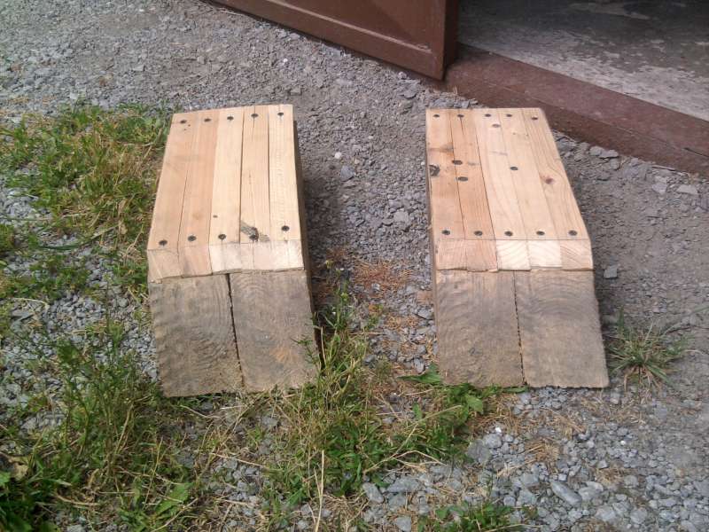

:totlsmile: No vidíte mně stačí 15cm a opravím si celý spodek auta. :bravo22: Já jsem tak natíral komplet obě nápravy plus celý výfuk. :Dancer:Vyfotím ty moje nájezdy a hodím je sem.

Příspěvek od lahvik » 29.06.2014 17:44
Tak to jsou oni. :bravo22:
