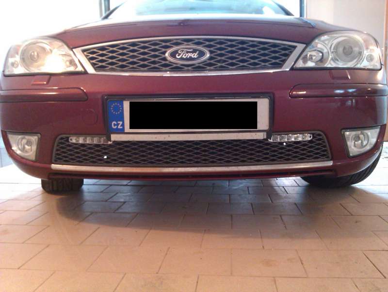

Re: Denní svícení - MONDEO
jen foto jak jsem to vyřešil já, nemyslím, že by to nějak narušovalo původní vzhled předku.
Ledky jsou homologovaný a stály cca 1200,-
A k té spotřebě - nemůžu říct na 100%, že to je díky SPDS, ale co jsem to namontoval, tak dle PP jezdím s cca 0,4L nižší spotřebou. Druhá věc, kterou by to mohlo být je reset ECU - když jsem montoval SPDS tak jsem měl celej den vypojenou baterku.
