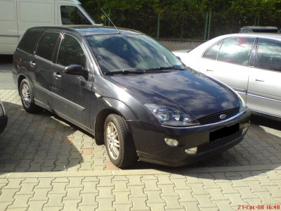

Hodně lidí, kteří mají FF před FL a vyměnili staré světlomety za světlomety po FL řešilo nebo řeší co se zbylými blinkry v nárazníku. Toto byl i můj případ, jelikož ve světlech po FL již blinkry jsou. Vyřešil jsem to tedy takto: Nechal jsem si od autoelektrikáře přepojit kabely z blinkrů v nárazníku do blinkrů ve světlometech a čiré blinkry jsem osadil žárovkami 21W a nechal si je zapojit jako světla pro denní svícení. S těmi 21W žárovkami jsem se nechal inspirovat od AUDI A4, kterou má kámoš a má v hlavních světlometech zabudované originál od výrobce světla pro denní svícení. Jsou tam také 21W žárovky. Byl jsem s tím i na STK a řekli mi, že je vše v pořádku. Svítí to dostatečně na to aby bylo auto vidět a neoslňuje to tak, jako když někdo svítí ve dne s parkovačkami a k tomu má zapnuté mlhovky, které mají po 55W. :evil: Jinak není problém tam namontovat třeba 15W, 10W nebo 5W žárovky, všechny tam pasují. :wink: Možná i díky těmto denním světlům jsem už více jak rok neměnil H7 a to už jsem světlomety koupil od Kostíka s použitými žárovkami, které již před tím svítily bůhví jak dlouho. :)

Krásně jsi to vyřešil ,jen malej postřeh ,pokud bude příslušník šťoural ,tak tě opálkuje za to ,že svítíš nepředpisovým osvětlením a hnedka to máš za minimálně 500kč :wink: a to se vyplatí :lol: :lol: Denní světla musí mít na čelní straně označení RL :wink:

Tak jak píše Wolf2.Čekal bych,že tohle budou takový bonbónky na stk jako mračítka atp.Fakt Tě nechal projít? 8O

Jo jo, fakt mne nechali projít bez nejmenší připomínky. A už jsem jel i kolem několika hlídek a nikdy mne nezastavili. Tak tohle co píšete jsem nevěděl, ale snad se žádný šťoural nenajde :wink: A když ano, tak tam hodím 5W žárovky a budou z toho parkovačky, tak jako to má třeba nový Galaxy nebo S-Max. 8)

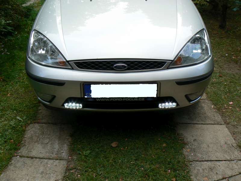

Tak také přispěju svou troškou do mlýna:
- našetřil sem nějaký korunky, zvážil pro a proti a řek sem si, že si taky světýlka pořídím
- sáhl sem po o něco dražších diodových a výsledný efekt po 1 a půl denním snažení :lol: můžete vidět zde:
- jediné co se mi nepodařilo, že jsem se nevlezl do 60 cm rozpětí mezi světly (57 cm), tak jsem zvědavej jestli mi to projde... :(
