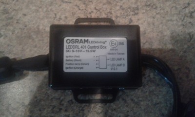

aku mas verziu modulu tz tej krabicky? Ja som to musel reklamovat a Osram mi poslal novu s vyssim SW

Re: Světla pro denní svícení info na 1. strane
Příspěvek od Tomáš72 » 30.12.2016 19:11
Zatím jsem zapojení zkoušel jen na autobaterii v garáži a vše funguje jak má. Černý kabel na mínus a červený s oranžovým na plus.Modul je na fotu.
Naposledy upravil(a) Tomáš72 dne 30.12.2016 19:21, celkem upraveno 1 x.
FLA
Příspěvky: 1404
Bydliště: Slovensko
Příspěvek od FLA » 30.12.2016 19:15
ak ti to fungovalo ako ma a vyskusal si vsetko, tak v pohode, problem mali vacsinou novsie modely > 2011

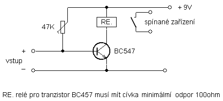

vitr73
Příspěvky: 3916
Registrován: 25.02.2011 20:33
Bydliště: Železný Brod
Příspěvek od vitr73 » 08.03.2017 18:46
v te krabicce jsou 4(slovy ctyri) soucastky...za ty penize..takhle se to dela..neee chodit do prace.. :mrgreen: :mrgreen:
http://robodoupe.cz/2012/tranzistor-jako-spinac/ ..to sletuje i male dite :mrgreen:
..soucastky za cenu asi 20 korun + nejake rele
vitr73
Příspěvky: 3916
Příspěvek od vitr73 » 08.03.2017 18:54
jeste jednodussi zapojeni....porizovaci cena? ...co se doma najde za drek pred vyhozenim :D
..tohle je pouzivano kamaradem od cidla tlaku oleje ...a tech 9V? ..prej to drzi i na 15 voltech bez problemu
