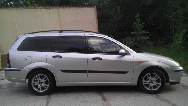

Ahoj můžu Vám doporučit Jikru Škarpinského z Bystřice u Benešova. Několikaletá praxe, super cenny folie i s atestem na počkání nalepí (nemusíte auto nechávát přes noc). Kontakt:774 700 260, 605 700 260 nebo http://www.okenni-folie.eu/.
Ford Focus MKI kombi 2002 1.8 TDCi 85kW černá metal.
