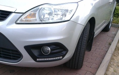

mozna to tu uz bylo - tak opakuji pro inspiraci (ale prijde mi, ze musel rezat do narazniku)
