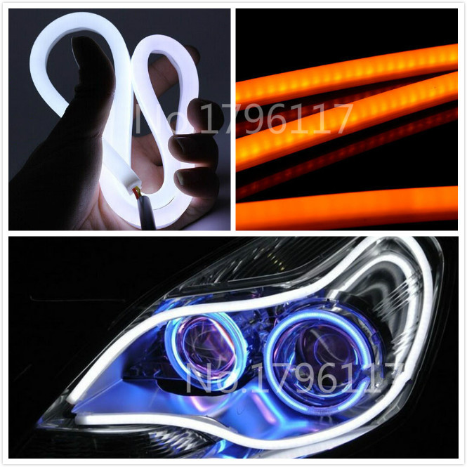

co si myslíte o tomto: píše že to má homologaci, ale jak je to s tím blinkrem na to je taky asi potřeba homologace ne?
Kód: Vybrat vše
http://aukro.cz/akce-denni-sviceni-2x10-led-homologace-blinkr-i6210486790.htmlFord Focus II combi, 1.6 16v r.v.2009 Black Panther

Na blinker myslím homologizáciu netreba, prinajhoršom ho nezapojíš a hotovo...

a je to homologace pro CR? nebao alespon EU?
to zlute svetlo se mi nezda

Tiez som nad niecim takymto premyslal, no nenasiel som nic homologizovane.
Trocha pochybujem, ze to ma riadnu homologizaciu, na ziadnej fotke "E"-cko nevidno... a predajcovia sa tym obvykle pochvalia...
(BTW ta instalacia na Focuse co tam je, je v rozpore s platnou legislativou, ale to len na okraj.)
Homologovane musia byt pokial viem vsetky svetelne zdroje v exterieri automobilu. Viz. napr. § 21, zákon č. 725/2004 Z.z., § 2, vyhláška č. 578/2006. Explicitne sa problematike venuje vyhláška č. 464/2009, § 7 -Svetelné zariadenia vozidiel:
"(1) Na vozidlách sa smú počas prevádzky v cestnej premávke používať len svetelné zdroje a zariadenia v predpísanom počte a s predpísanou farbou vyžarovaného alebo odrážaného svetla, ktoré sú pre daný druh a kategóriu vozidla predpísané. Svetelné zariadenia na vozidlách musia spĺňať ustanovené technické požiadavky, podľa ktorých musia byť homologizované alebo typovo schválené ES."
Homologizacna znacka predneho smeroveho svietidla by mala obsahovat symbol(y): "1, 1a, 1b". Ak tieto obsahuje, malo by to byt ok, ale predpokladam, ze by sa v takom pripade mali vyradit povodne smerove svetla (aby sa dodrzala veta: "...len svetelné zdroje a zariadenia v predpísanom počte..."), podobne ako je tomu pri DRL s funkciou obrysovych svetiel.
Mne sa najviac pozdavali tieto: Maju dostatocne velku plochu, aby boli dobre viditelne. Ale homologizovane som nenasiel...
V sufliku mam este toto: Ked sa nastvem, "upecem" svetla, vrazim tam hadov (a urvem to otrasne oranzove plexi co tam je).

No tak nějak jsem to tušil, ale to co ukazuješ by bylo fajne, s tou homologaci taky nadělaj sakra.
