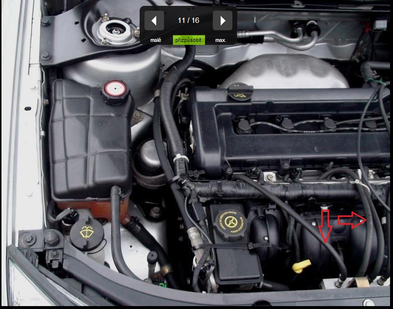

Tak koukam na fotku toho motoru a muze to co jsem oznacil sipkami byt, to promazavani? Jestli ano,tak to jde na vsechny 4 valce?

už jsem psal vedle, to je vstřikovací lišta LPG a ne přímaz ... pokud to má mít přímaz, tak v motorovém prostoru bude plastová nádobka, od které povede tenká hadička do sání a to buď jedna nebo přes rozdělovač 4. z fotky tipuju, že rozdělovač to mít nebude ...

Jojo diky, uz jsem vedle odepsal...tak kazdopadne dekuju, pokudn euvidim nekde 4 hadicky extra,coz asi neuvidim, to by uz slo videt,tak si snad alespon vyjednam nakou slevu... pocitam investice +/- 3000Kc?

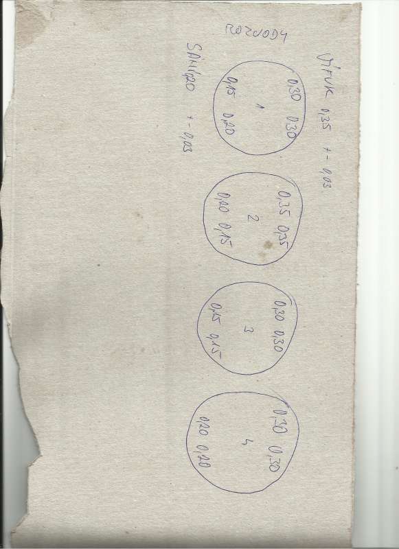

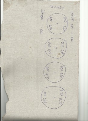

- Příspěvky: 498
- Registrován: 24.03.2008 16:29
- Bydliště: Vsetín
Re: LPG - montáže a zkušenosti sem...
tak dnes jsem byl v servise nechat změřit vůli ventilů a tady je nákres co mi dal mechanik.
Jaký je váš názor, nechat už seřídit?
Seřizuje se to podložkama, nebo musím koupit nové hrníčky?
Jde použít výfukové,obrousit je a dát na sání?
Jen podotýkám,že mám FFII 1,6 74kw, od montáže LPG najeto celkem 25tis.km

@ mirisek: predpokladam, ze to jsou tloušťky měrek, ktere se mu podarilo zasunout, takze jses na hranici toleranci a pokud neplanujes delat rozvody nebo ti to nedela nejakou neplechu (vibrace pri volnobehu, jizda na 3 valce), tak bych do toho jeste nevrtal. Nejakych 20-40tis km by to jeste melo bez problemu jezdit, jestli to prohanis po dalnicich tak spise tech 20tis km.
Kdyz jsem serizoval ja, tak jsem mel na nekterych vyfukovych i 0,25 (tlouska merky) a jeste to normalne jezdilo, jen jsem pozoroval po mirnem zahrati vibrace pri volnobehu a kolisani otacek na volnobeh.
Jsou tam hrnicky, zadne podlozky a spravne se to ma serizovat vymenou hrnicku. Nicmene levnejsi (1 hrnicek stoji asi 500kc) a mozna i rychlejsi (objednani hrnicku bude trvat tyden?) je varianta zbrouseni hrnicku na brusce "magnetce", je to bezna praxe a me to uz ca 10tis km funguje.
