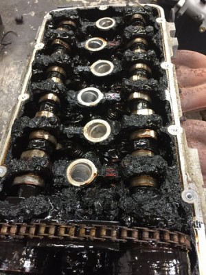

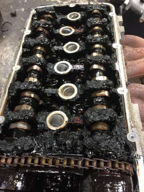

vitr73
Příspěvky: 3916
Registrován: 25.02.2011 20:33
Bydliště: Železný Brod
Re: motorový olej pro focus-všechny informace na str.1
Příspěvek od vitr73 » 12.09.2015 20:39
mobil-man
:mrgreen: :mrgreen: krasna hlava od BMW..to je tak kdyz se olej od vyroby jen dolejva ale nemeni :D :D :D
