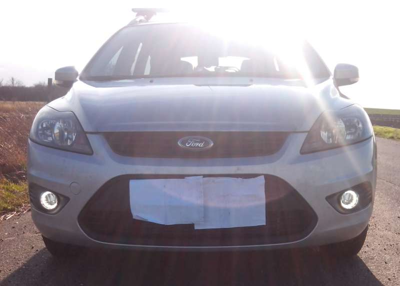

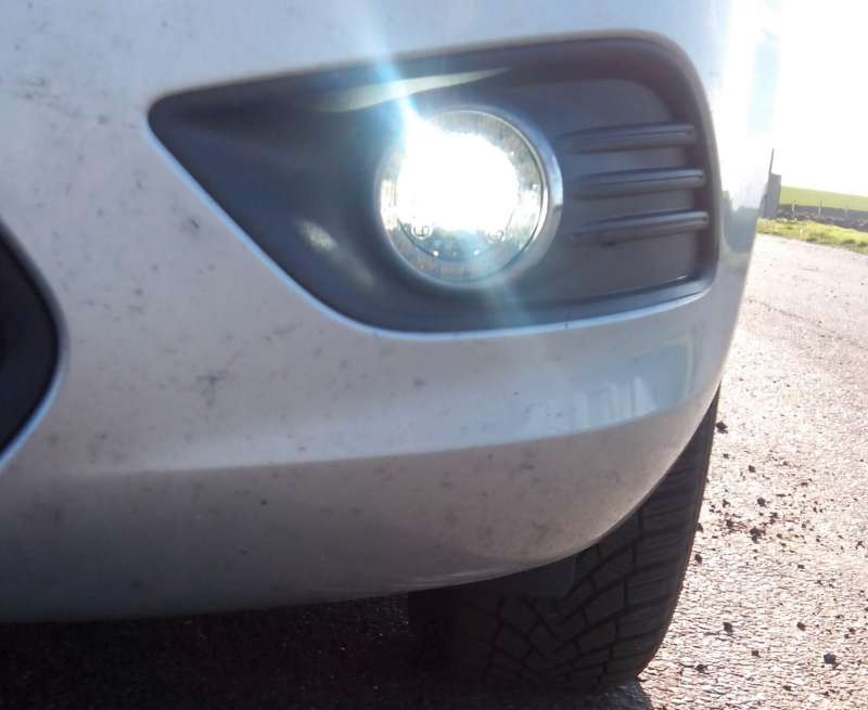

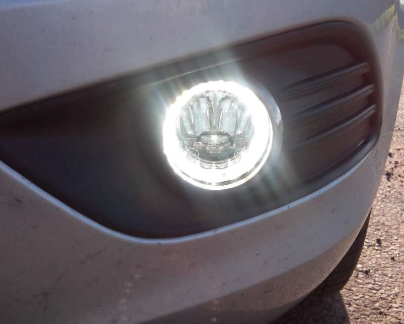

Tak hotovo.
Ještě musím vymyslet jak sem ty fotky dát. Neboli je zmenšit.

Slibene fotky.

Ty jsou fakt pekny!

- ScorpionSX
- Příspěvky: 1827
- Bydliště: Trenčín, SR
Re: Světla pro denní svícení info na 1. strane
No pekne, takže sa to tam zmestí tak, aby ten krúžok neprekrýval ten plast naokolo...super...asi do nich pôjdem keď (ak) sa mi súčasné vypália
- Příspěvky: 200
- Registrován: 14.04.2011 14:22
- Bydliště: Středočech
Všechno lícuje tak jak má. Jako by to bylo z výroby. Nikde nic nevadí.
