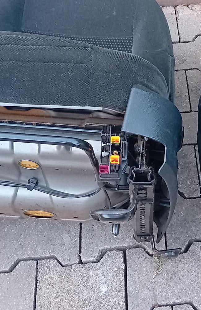

Zdravím chlapy jsem tu novy a snad píší správně.. mám dotaz ohledně sedaček u mk2 2006.. v autě proběhla výměna sedaček originální tam byli látkové manuální s airbagy ty se vyndali a dali se místo nich polokožené s výhřevem a airbagy plus řidicova s elektrickým nastavením výšky. Po přišroubování konektoru pod sedackami nastavování výšky fungovalo a na budíkách kontrolka na airbagy po nastartování zhasla. Jenže nastal problém s tím že to během chvíle vybilo baterku úplně do prázdna. Takže baterka se dala přes noc nabít, odpojili se konektory u sedaček a vycvakli se ze svorkovnice konektory u spolujezdce ( dva na vyhřívani modrý zelený) u řidiče černý (nastavování výšky modrý zelený výhřev) a nechali se zapojené jenom airbagy a patrony tak jaj to bylo zapojené na těch originál, zapojilo se to dala se nabitá baterka auto nastartovalo v pohodě Jenže za hodinu baterka zase úplně mrtvá tak se zkusila vyměnit baterka za silnější a znova ji to úplně vymlatilo.. Mohl by mě prosím někdo ochotný nasměrovat co by to mohlo způsobovat samovolné vybíjení baterie? Když konektory od sedaček odpojim tak je to všechno ok jenom svítí chyba na budíkách což je problém.. děkuji za odpověď

Přesně tak vynda se klíček auto se zavře nic ve vnitř nesvítí a baterka je do hodiny vybita když jsou sedačky zapojené. Výhřev nefunguje jednak nemám knofliky na ovládání takže zatím nefunguje proto jsem i ze svorkovnice co je ze spodu na sedačce vyndal konektory na výhřev zelený a modrý z prvu myslel ze to vybiji právě ten výhřev..bohužel tim to taky nebylo... je pravda že baterka tam je 44 ale i když jsem tam zkusil dát 60 baterku a připojit jsem konektory co jsou ze spodu pod sedačkou na 7 šroubek tak to tu baterku taky vybilo.. NEŘEŠÍM TEĎ VŮBEC TEN VÝHŘEV ŽE NEFUNGUJE . TEN JE MI VOLNÝ NA SEDAČCE JE ODPOJENÍ TZN DOOtomar píše: 03.05.2025 12:27 Hubenour39: pises samovolne, ale asi spis myslis, ze se to vybije, kdyz nechces, co? Vyhrev tech sedacek funguje? Tzn ze topi, kdyz se to tu hodinu vybiji? Ono vybit plnou baterku za hodinu jde jen vcelku velkym proudem, a ten se jen tak nekde neztrati.
TOHO PROUD NEJDE pro mě je podstatné přijít na to proč a co žere baterku když je zapojim . jen mě ještě napadlo auto ma klimatizaci a vždycky když se vynda klíček tak za rádiem je slyšet něco zabzučí a zacvaka jako když se nastavuje klapka na topení... udělá to jednou a přestane to

Vyřešeno nějaký expert na sedačce ze spodu asi přeštíp kabely a všech a při pokusu to opravit to přeházel spíš úmyslně(červený
na žlutou atd) a poslední dva prozměnu spojil ruským spojem dohromady a zaizoloval
zajímavé bylo že to poprvé ani podruhé co jsem sedačky pripojil nevypalilo pojistku až když se stim bylo u elektrikáře to praskli asi 3 pod nohami u spolujezdce a jedna velká v motoru (nešlo startovat)
