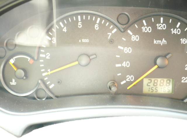

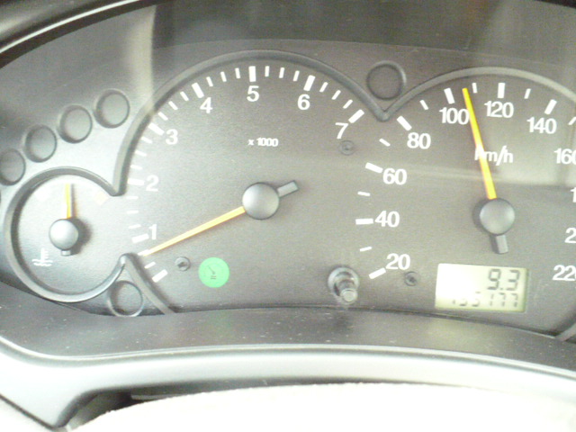

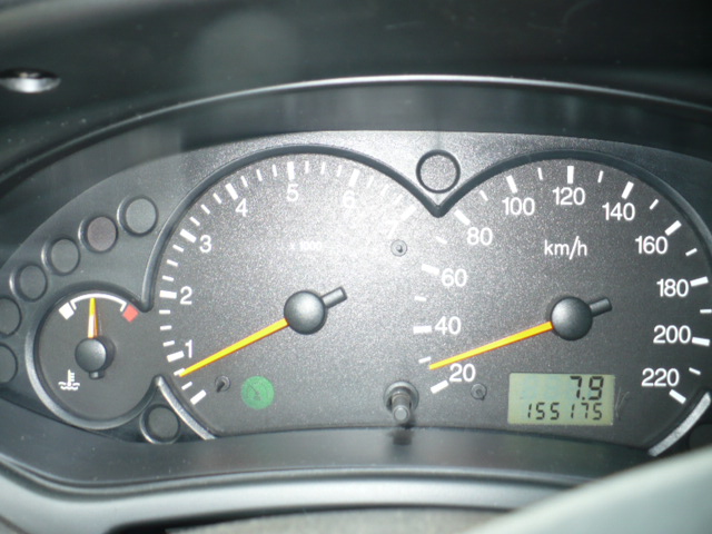

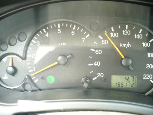

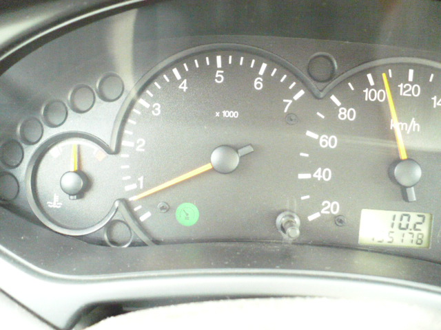

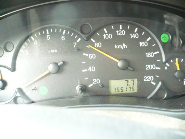

Aspon, foto mého volnoběhu-za studena + ohřátej motor:

Příspěvek od Pastovic » 17.06.2014 18:51
Tak to jsem na tom úplně stejně, jen když jedu třeba dlouho (po městě) na trojku a ve vyšších otáčkách tak po vyřazení drží cca na 1000.
