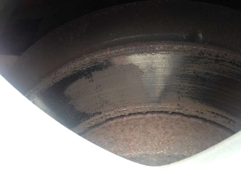

jeckjack
Příspěvky: 3
Registrován: 28.05.2013 09:45
Re: Brzdy
Příspěvek od jeckjack » 11.06.2015 08:31
Tak tento týden bouchání při brždění, tak jsem obcházel, zkoumal čím by to mohlo být a na zadních kotoučích narazil na tohle:
