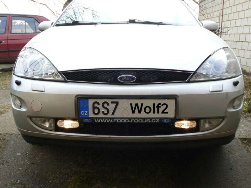

Wolf2
Re: Světla pro denní svícení
Příspěvek od Wolf2 » 30.05.2008 08:29
to Roman-Jicin ,FF I před FL

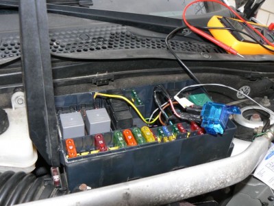

mám oválné hely 2x6W, prosím o radu mám zapojené od světel do relé dva žluté, dále mám od světel udělané kostry, dále mám z relé plus tj. ten červený kábel na baterku na plus, mám hnědý od parkovaček které mají prvně nulu a pak jak je sepnu tak plus, Ale proboha HOŠI POMOZTE mi zapojit ten poslední kábel co má jít někam ke spínačce, když sní otočím at má plus. Někdo tu psal že někam ke spotřebiči, ale kde a jak to tam protáhnout do kabiny, a hlavně na co to napojit. Jsem už z toho HOTOVÝ. Prosím ty co zapojovali hely o radu. Díky moc. :cry:
Focus combi Ghia 1,6 r.2000, LPG Landi-Renzo
Wolf2
Příspěvek od Wolf2 » 31.05.2008 01:16
bral jsem impuls na spínání z pojistkové skříně v motoru na neobsazeném relátku.
je to ten žlutozelený :wink:
Příspěvek od hanyz » 31.05.2008 21:53
děkuji moc za radu hned ry kontakty proměřím jestli tam je tam minus, nebo nic a po zapnutí tam je plus tak to tam hned hodím. Ještě jsem uvažoval to dát na plus který jde ke spínači stavu brzdové kapaliny ten funguje taky až po zapnutí klíčku. uvidím. ale zatím díky moc za radu díky :)
