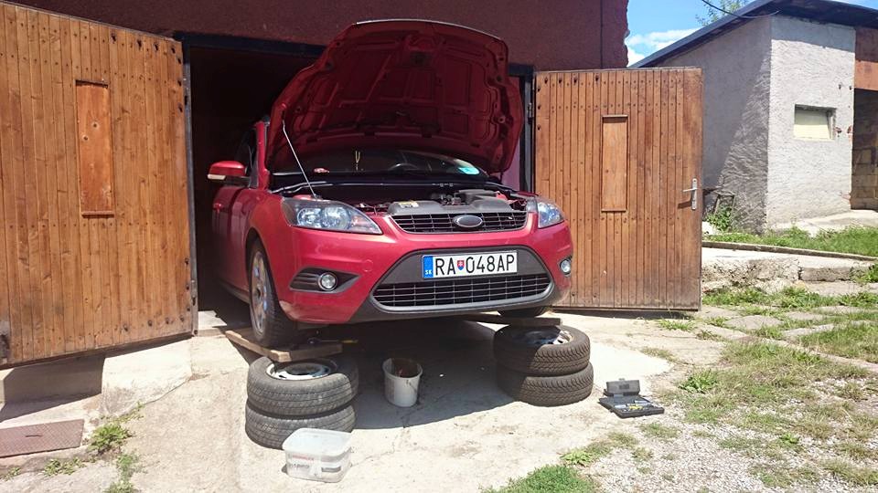

dnes prebehla výmena oleja.. po 11 mesiacoch, resp. 13 000 km
auto mam od novoty, teraz najazdene bezmála 117 000 km
olej od zaciatku doteraz formula 5W30, od výmeny po výmenu nedolievam nič ani kvapku a motorík si pradie jedna radosť.. takže nemam dovod laborovat s inymi znackami oleja
