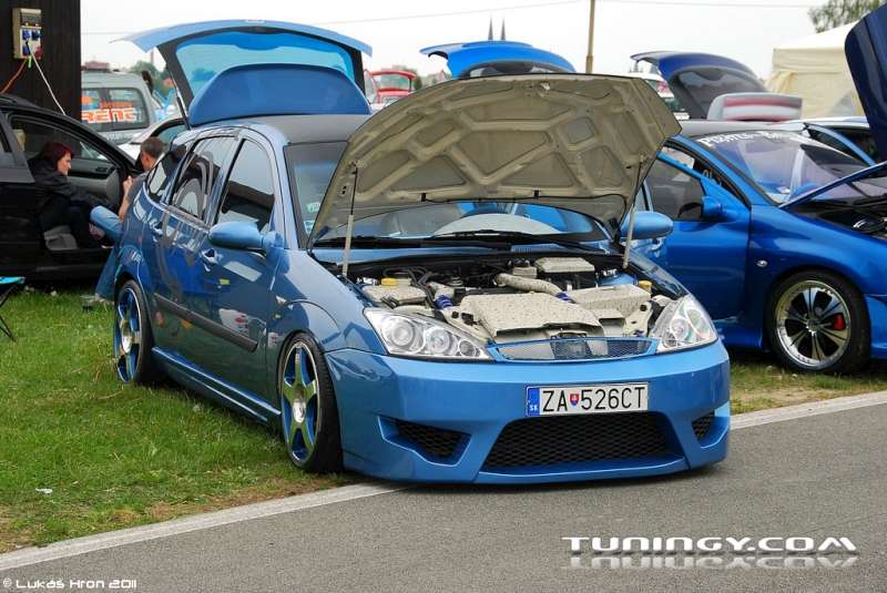

Robiť sanie ma bavilo. Ak si všimnete na fotke vidno ako je prerobená smerovka na sací otvor. Sklíčko zo smerovky som odpájkoval, potom do nej vložil plastovú nádobku po prípravku na čistenie nereze v kúpelni, zrezal do tvaru smerovky, vytmelil a už lne nastriekal. Potom sa k tomu pripojila tá modrá hadica. Neviem či tu môžem dať linky kde som kupoval veci na skompletizovanie sania, poprípade ti pošlem na SS linky.

Jen me napada jestli ten blinkr neni moc malej, ja spis kdysi uvazoval ze by to slo udelat z mlhovky

Sanie http://garageraceteam.sk/product_info.p ... ucts_id=43
Filter http://www.riegger.cz/obchod/zbozi/57i- ... cus/31264/
hadica http://www.sportovniautodoplnky.cz/plas ... ebo-77-mm/
spojka http://speedpro.cz/silikonove-hadice-se ... =4&sort=2a
Zvyšok moja robota
Otvor v smerovke je akurát 70mm trubka natlačená v smerovke. Zvyšok obtmelený. A ešte z tej hliníkovej trubky musíte odrezať konzolu váhy vzduchu lebo to tam nepasuje. Škrtiaca klapka má 65mm, sanie má 70mm, potom spojka zo 70mm na 76mm čo je konzola váhy vzduchu, ďalšia spojka zo 76mm na 70mm vstup do filtra a výstup 70mm. Modrá hadica má 67mm, takže menej ako 65mm, čo je veľkosť klapky nikde nieje.
Zvyšok moja robota

Za ten KN kit je to raketa, coz se ale da cekat. Z ceho je prosimte udelanej ten konickej kryt na samotnym filtru? Hlinik? Plast? A resil jsi nak prechodovy hrany uvnitr sani? Nekde jsem cetl ze ty udelaj vic nez treba vylesteni sacich kanalku
Kazdopadne si to vyresil paradne, tady uz se da mluvit o nakym navyseni vykonu a hlavne to ovlivni jak jeho prubehy skrz cely otackovy spektrum tak i chut motoru po otackach

Kryt je z plastu, napríklad GREEN má z hliníka ale filter má len 3 vrstvy bavlny čo K&N má 5 vrstiev. Hrany vo vnútri som zabrúsil, dokonca aj silikónové spojky som prebrúsil s 1000 vodným šmirgľom. V podstate som to do hladka preleštil.

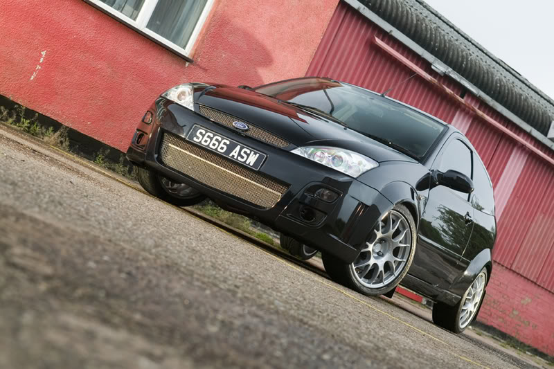

a este decentny cernoch

až na ty lapače je ten černoch fajnovej
