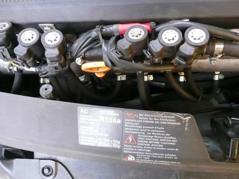

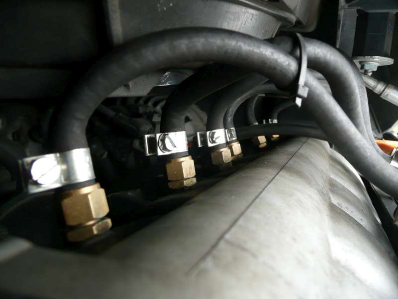

Clon
Příspěvky: 37
Registrován: 19.02.2009 16:54
Re: LPG - montáže a zkušenosti sem...
Příspěvek od Clon » 19.08.2013 18:32
No po pěti měsících od montáže a ujetí cca 5000 km jsou svíčky asi mimo a zapalovací cívky jsou nové . Tady jedno foto zapojení vstřikovačů na VR6
