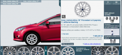

Ahoj, neviete, co su toto za disky? Chcel by som 18" na leto (focus mk3) a tie sa mi celkom pozdavaju ...
Dik :)

Mazéééc :cooler:
Originál Ford 18" Individual v prémiovém vzhledu stříbra s 8 paprsky Y
číslo dílu 1765424

Paradne su, ze? Kolko taka sranda stoji? :)
Dik.
Ford Focus III 1.6 Duratec Ti-VCT 2012
Příspěvky: 13492
Re: Kola na Focuse + konfigurátor - informácie na strane 1!!!!
Příspěvek od miki21 » 06.04.2014 16:11
Dle finis kódu něco kolem 6300 bez dph :wink:

Hmmm, vieme preco tieto kolesa nie su urcene pre 1.6 Ti-VCT?
