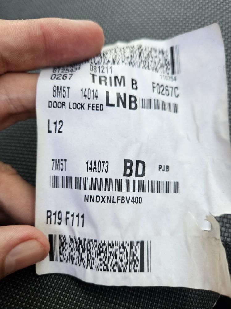

Ahoj, pokud tomu dobře rozumím, tak bych měl být schopný dle čísla nainstalovat tempomat... Nicméně jsem viděl, že tedy asi nebudu mít navedený kabeláž pro tempomat - jaký mám koupit? Popřípadě i jaké konektory? Díky

... u poFL dva draty spojujici ovladace ve volantu s GEMem snad vzdy jsou ... a pokud bys to musel dodelavat, tak budes piny davat do stavajicich konektoru ... a piny si ustrihnes nekde z bouracky
