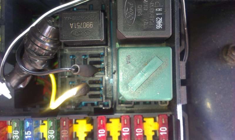

hele..mne to funguje i s nefunkcni klimkou u ktere je vyndan absorber kvuli netesnosti a zatim jsem tam jinej nedal a nenechal ji napustit mediem...napeti pro elektro spojku kompresoru se na rele obevi vzdy kdyz bezi motor...ale je hlidano sepnuti rele aby neslo sepnout kdyz je klimka prazdna...a ten bilej od drl co by mel prijit na parkovacky jsem ani nezapojoval...neni potreba-po startu motoru se DRL sami zapnou a tim ze prepnes prepinac svetel na parkovacky tak DRL zase odpojis kostru prez tenhle prepinac...takze stejne pri parkovackach a hlavnich svetlech zhasnou

Taky bych potřeboval vyřešit rozsvícení světel až poté, co běží motor, ale nechápu na jaké relé jste to připojili. Čučel jsem do schématu a tam je jediné relé, které spíná spojku klimatizace, ale to když sepne, tak běží klima, nebo se pletu ? Mám teda FFII po FL. Kdyby někdo věděl číslo toho relé, nebo konektoru a pinu, kde je napětí až potom co běží motor, byl bych mu velmi vděčný !
Motor: 1,8 TDCi
Výbava: GHIA
Motor: 1,8 TDCi
Výbava: GHIA
- Příspěvky: 13609
Re: Světla pro denní svícení info na 1. strane
Nie z cievky rele. Ale z privodneho kabla na spinacie kontakty rele. Z coho je potom napajana spojka klimy.

presne tak jak to pise stano...a na funkci spinani klimky to drl zadnou zmnenu ve funkci nemeni...z prestane lejt tak to na jednom aute vyfotim jak to v pojistkovce ma nadratovany(funkcni klimku teda nema z duvodu prorazeneho chladice klimky) a funguje mu DRL presne jako mne..
tak vyfoceno ..a v podstate to dalsi rele co tam je je pro cerpadlo paliva-od nej by to slo vzit taky jen s tim problemkem ze by se drl rozsvitili na chvilku hned pri zapnuti zapalovani a pak by svitili jen kdyz jede motor a jde porad cerpadlo
...takhle to ma zapojeny znamej v aute-ten drat s pojistkou je +
...ta to mam stejne akorad ze spoda protoze tam relatka mam vsechny...

Tak s tou klimou to na FFII je asi jinak ... Dnes jsem to meril a na rele je napeti hned po otoceni klicku. Nevite nekdo kam to zapojit jinam ? Napadlo me to mazani, ale tam se mi to nejak nepodarilo najit a pak me napadl EHPAS, ale ten jede po CANu
