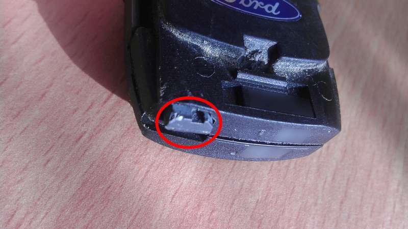

bones_1989
Příspěvky: 2
Registrován: 28.10.2013 20:27
přemontování imobilizéru
Příspěvek od bones_1989 » 01.02.2014 10:21
Sloučeno. lucky.jack
Chtěl bych se zeptat zda by mi mohl někdo poradit jak jemně vyndat ze starého klíče nejspíš imobilizér nebo to co vysílá kód (níže na fotce) abych si to přendal do nového klíče s vystřelovací planžetou? jaksi sem nepomyslel na to že bude potřeba přendat něco víc než elektro na DO a tohle ve starým klíči drží na fest a samozřejmě bez toho bliká kontrolka imobilizéru a nechce se mi to zrovna nějak řezat, tak jestli nejni nějakej fígl jak s tim ven.
starý klíč
starý klíč
rh1980
Příspěvky: 794
Registrován: 06.10.2012 09:39
Bydliště: Vysočina
Re: přemontování imobilizéru
Příspěvek od rh1980 » 01.02.2014 18:55
Fígl na to netí, transpondér je tam nalepený, takže transpondéru musíš udělat obřízku abys ho dostal ven :mrgreen:

Příspěvek od rh1980 » 01.02.2014 20:42
Podařilo, tam kde je ten plast nejužší, tak sem ho ořezal nožem. Transpondér je přilepený jakousi bílou hmotou, ale až uplně vevnitř, zvenku to neni vidět. Potom jsem zničil čínskej vystřelovák, tak jsem ho zas nalepil z5 obostrannou páskou. Na klíči není po mým zásahu naštěstí nic zvenku vidět.
