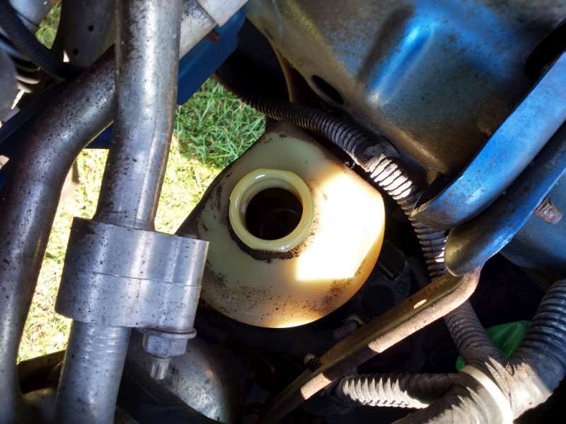

Jaký olej patří do serva :?: Chybí mi tam trošinku, hladina je na spodní rysce :oops:

Takhle vypadá olej co je vevnitř

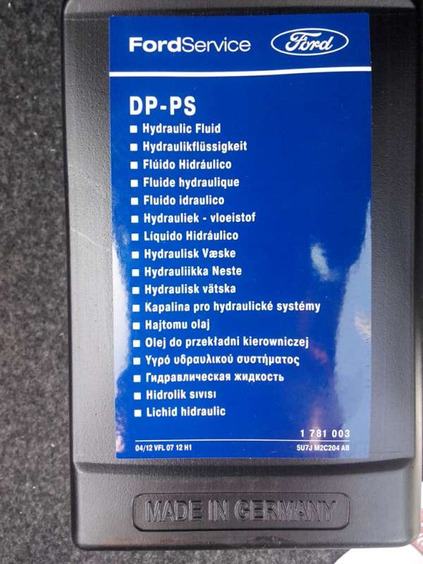

Ahoj,
olej by tam měl být tento, je zelený

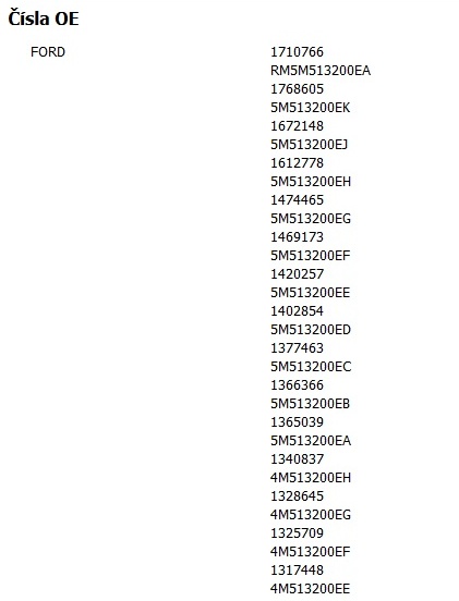

Hřebenové řízení-dotaz
Příspěvek od rh1980 » 06.10.2015 18:25
Sháním hřebenové řízení s číslem 5M51-3200-EK.
Našel jsem na prodej spoustu řízení, ale mají v označení vždy jiná poslední 2 písmena než potřebuju. Nevíte jaký je v nich rozdíl, ... např potřebuju EK, můžu zaměnit za EG ???

Kdyz je jine jen posledni pismenko, melo by to byt zamenne...

nemusi byt pravda ze to je zamenne
spojka 2,0tdci 3M51-6477-DE
spojka 2,0i benzin 3M51-6477-EB / 1S71-6477-AB

Uvidíme, namísto EK jsem koupil EB tak snad bude pasovat.
